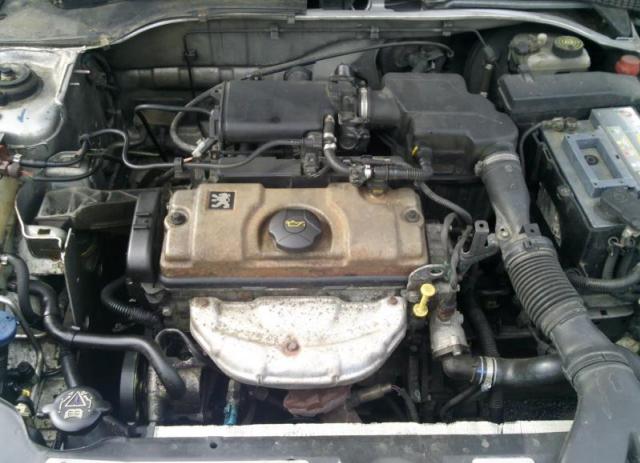

voila des photos du moteur :
en bleue le moteur pas à pas et en rouge le capteur de pression d'admission, le cercle en rouge tout a gauche je n'est aucune idée de ce que cela pourrai etre :/

pour l'injection sur autotitre il dise que l'alimentation de l'injection est un Gestion Bosch Motronic et au boitier papillon je n'est que le moteur pas à pas mais je ne suis pas sur de ce que j'avance
http://www.forum-peugeot.com/static/mesimages/59094/23.430.jpg
Le cercle rouge tout à gauche est la vanne de canister.
