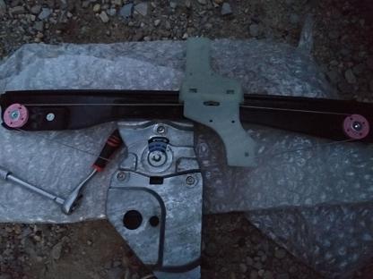

Je suis parti sur un ensemble (hors moteur) à 66 € chez Oscaro :
La plaque est tordu dût à la tension exercée par les câbles, j'espère que c'est normal ou pas grave:

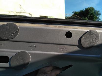

- Pouvez-vous me dire si je peux laisser la vitre bloquée en haut (position vitre fermé) lors du remplacement de l'ensemble mécanique du lève-vitre/Moteur. Et j'ai pas encore regardé comment elle tenait si vous pouvez me donner quelques précisions la dessus aussi :)

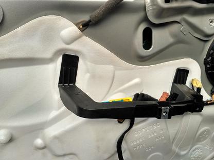

- Comment refixer la plaque blanche d'isolation phonique que j'ai dût enlever pour accéder au lève-vitre ? Il suffit de la refixer avec le joint/colle restant que j'ai découpé au cutter ? ou faut-il acheter un joint/colle pour refixer cette plaque ? Dans ce cas, quel type de produit vous me conseillez d'acheter à Casto ou Leroy M. ?

Tout d'abord, la pièce commandée est un peu bombé mais cela semble normal d'autant que la pièce d'origine l'est également un peu. De plus, ça coulisse bien : RAS
La vitre doit être placée à mi-course pour être désolidarisé du mécanisme avant remplacement. Elle tient pas 2 vis. J'avais préparé un bout de scotch sur le montant extérieur de la porte et, une fois la vitre séparée du mécanisme, j'ai refixé la vitre en haut le temps de remplacer le mécanisme. Ça se fait très simplement.
La colle restante suffit pour être refixé sans ajout de colle. Peut-être que les plus pointilleux mettrons un nouveau joint/colle mais franchement ça tient bien.

-on peut effectivement scotcher la vitre en haut pour éviter la chute. Le joint freine bien la vitre.

la feuille d’étanchéité est une pellicule plastique collée derrière la garniture de porte , elle évite à l'humidité de rentrer dans l'habitacle .

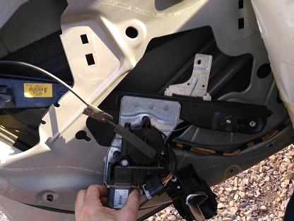

. déclipser la poignée en passant la main à l'intérieur de la portière pour appuyer sur le clip du haut.
  • Démonter l'ensemble du leve-vitre :
. débrancher la cosse d'alimentation du moteur lève-vitre
. dévisser la vitre de la coulisse (deux vis torx); attention de retenir la vitre pour qu'elle ne vienne pas taper en bas de la portière
. remonter manuellement la vitre désormais 'libre'(afin de dégager l'espace dans la portière) et la maintenir en haut (cale papier dans le joint, aide …)
. dévisser l'ensemble du lève-vitre (trois boulons de 10)…le boulon du bas de la glissière et celui du moteur sont visibles, celui du haut de la glissière est caché par un 'patch' d'isolation :
http://www.forum-peugeot.com/static/mesimages/73254/5082.jpg
. sortir l'ensemble 'leve-vitre' (c'est serré mais cela passe) :

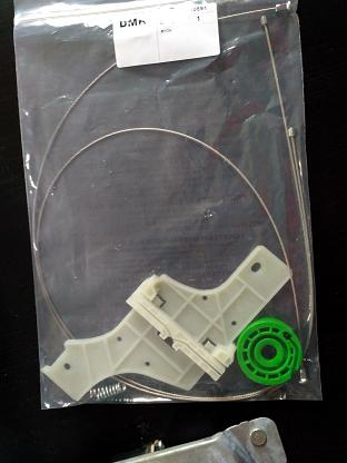

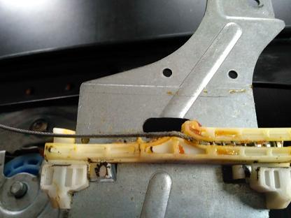

. on peut maintenant constater les "dégâts" : la pièce en plastique de la coulisse ou viennent se loger les câbles (avec leurs ressorts) est cassée.
http://www.forum-peugeot.com/static/mesimages/73254/5086.jpg
Dans mon cas comme j'avais continué a actionner le bouton de lève vitre …j'ai également abîmé un des deux câbles. J'ai commandé les pièces de rechange sur ebay en Allemagne : 24 euros frais de port inclus. La coulisse est en plastique au lieu du métal d'origine mais cela a l'air de bonne qualité.
http://www.forum-peugeot.com/static/mesimages/73254/5084.jpg
  • Changement des câbles et de la coulisse
. dévisser le bloc moteur (trois vis torx) de la glissière.
. la poulie semble être maintenue sur l'axe un clip d'arrêt. Dans mon cas, seul le câble 'supérieur' était à changer. Je n'ai pas eu à enlever la poulie.
. insérer les petites têtes de câbles dans la poulie (sans oublier de mettre les ressorts sur le cable :) )
. enrouler en sens inverse les deux câbles sur la poulie (on ne peut pas se tromper de sens), laisser une seule gorge de libre au centre de la poulie.
. maintenir les deux câbles en légère tension (une deuxième personne facilite la chose) tout en repositionnant la glissière sur le bloc moteur…revisser les trois vis torx…normalement les câbles sont désormais maintenu sur la poulie; il ne reste plus qu'a mettre la nouvelle coulisse.
. insérer la coulisse sur la glissière (sans les câbles) et la faire coulisser pratiquement jusqu'en bout de glissière .
. enficher la tête du premier câble (avec son ressort) dans son logement sur la coulisse, puis faire glisser la coulisse en sens inverse pour mettre en tension ce premier câble (il doit bien sur utiliser la poulie du haut de glissière).
. enficher la tête du deuxième câble dans son logement sans passer par la poulie du bas. Afin de faire passer ce dernier par sa poulie, il faut exercer une tension assez forte sur le premier câble (en poussant la glissière) cela va comprimer le ressort, dans le même temps positionner le deuxième câble sur sa poulie (on peut s'aider d'un petit tournevis dans un des quatre 'trous' de la poulie pour faire tourner celle-ci)
