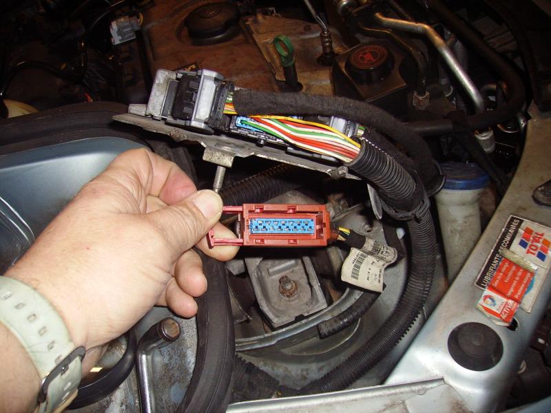

essais en ayant refixé l'ecu a la caisse
tun ecu ne peut pas marcher si il n'est pas a la masse

et que ton ecu est bien alimenté en +12,il reste le soucis de la masse electronique de celui ci.
sur la photo au dessus,on voit nettement la platine support ecu demonté de la caisse(masse)

Yann3 j'ai trouvée regarde photo quant j'ai toucher cette grosse gaine avec tout les files j'ai le relais double qui a fait son travaille puis le voyant moteur c'est allumer . par contre des que je touche cette grosse gaine avec tout les files le relais double fait que de jouer .et la ou je suis perdu c'est tout ces cable ,et maintenant c'est le quel cable ??????????
c'est un contact de puissance entre guillemets,donc ca devait mettre un defaut dans le calculateur?
tu as fait le teste avec le calculateur remis en place,donc a la masse? ou avant comme la photo que j'ai reposté?

j'avais tout remis en place et apres en touchant le gros cable que j'ai entendu le relais double jouer cla cla et la j'ai suivie et je suis tomber dessus par contre je ne peut pas la démarrée car le défaut et dans le cable caoutchouter flexible je doit changer la rampe
depouille la rampe,il ya un fil qui est surement coupé,jamais vu cette panne
c'est pluto le faisceau qui a le problème je dépouille le faisceau et en verras bien . mes je vais le changer ,je répare pas , photo seras mis . oui je remets ecu d'origine samedi je vais voir pour en trouvé un a la casse ,car 200€ chez peugeot .
depouille le faiceau et repare le,cherche au niveau des brides ou a un frottement
