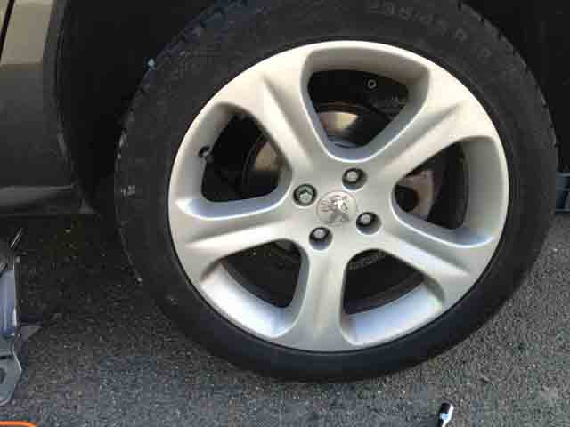

Bonjour hier j'ai eu une crevaison, occasion de faire une photo de la roue en 18" en place.
Bonne réception :bounce:

Est-ce que tu peux éditer la photo STP ?
Je suis très interressé de voir cette roue de 18 avec son pneu en 235 dans la cuvette.
Merci.

Bjr
Je fais un nouvel essai .... j'ai pourtant des photos réduites à 165 Ko mais ????
Passes-moi un adresse e-mail et je me ferai un plaisir de te passer les photos.

Bjr
Ça devrait aller mieux ainsi !!
Cdt
Bah c'est bizzare, j'ai accès qu'à la dernière photo ! Les autres "erreur 403 " !
Faut que j'essayes avec un autre ordi... et une autre connexion.
Punelle,
[sans arrière-pensée] Ta 18" n'a pas l'air "bien montée"... Manque d'air, justement ?? :whistle:
On constate néanmoins qu'elle rentre dans son logement de coffre - c'est le principal
