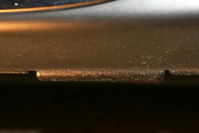

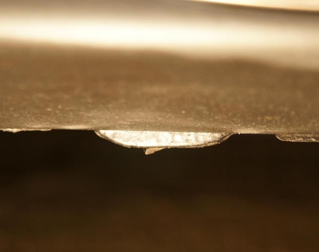

Mais après examen du manuel pour l'utilisation du cric, je suis très dubitatif sur son emplacement précis sous la voiture. En effet, le cric fourni ne comporte qu'une semelle avec un léger creux (en U) comme accrochage et sous la voiture prés des roues je ne vois pas très bien où mettre en contact le cric. Il y a bien une excroissance de carrosserie (plus large à l'arrière qu'à l'avant) prés des roues mais je doute qu'elle puisse supporter le levage de la voiture. Et le manuel n'est vraiment pas très précis sur ce point.
Je vous demande donc vos lumières pour m'éclairer et m'éviter de galérer ou d'abimer mon 3008 le jour (qui je l'espère n'arrivera jamais) où je devrai utiliser ma roue de secours.

Moi aussi j'ai du mal à voir "la bonne place" pour le cric, sous le bas de caisse.

Mais tout cela ne m'indique pas "la bonne place" pour mettre le cric.
Je viens de regarder, et c'est comme sur ma précédente 206:
il faut placer le cric au niveau des excroissances que tu as vu (sensiblement au niveau de chaque extrémité de la bande chromée, mais bien sur en dessous...)
Et je peux t'assurer de la solidité de la tôle a cet endroit, du moins c'était le cas avec la 206 (jamais essayé avec 3008) ;) ;)

Merci pour ta réponse, si j'ai bien compris, il faut placer le creux en forme de U du cric dans les encoches ou "excroissances" visibles sur les 2 photos prises sur mon 3008 (avant et arrière). Comme on peut le voir, ces emplacements ne ressemblent pas à ceux montrés dans mon manuel du 3008 chapitre Démontage de la roue.

En effet, tu as tout compris.
C'est sûr, ces emplacements ne sont pas évidents. Sur 206, ils étaient surmontés d'un triangle symbolisant une flèche mais c'était sans doute trop facile (c'est pour ça que Peugeot a jugé bon d'omettre ce détail sur 3008, qui aurait pourtant rassuré bcp de gens !!!)
De plus sur le manuel, la ressemblance n'est pas flagrante, mais ce n'est qu'un dessin (manuel 1ère édition)
Si cela peut te rassurer, va demander à ton garagiste quand tu en auras l'occasion :coucou:
