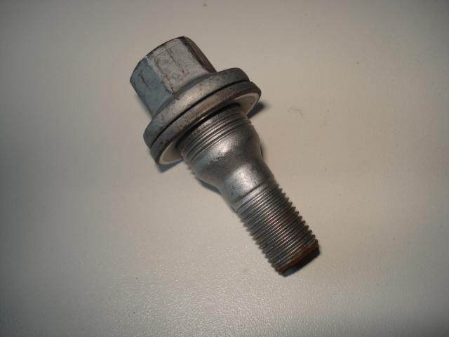

C'est quoi ces Nuls de chez les Nuls ? Ton CC ? On croit rêver...ok, je reviens de chez peugeot qui m'ont dit que les jantes acier allaient correspondre avec celles que j'ai (dimensions et ref ci dessus, 2 post avant). toutefois ils ne m'ont pas assuré que les goujons allaient correspondre. "quand vous démontrez, vous verrez, mais Normalement vos goujons sont coniques avec une rondelle plate et il y aura un léger bruit. mais les rondelles plates ne sont pas faites pour aller sur du conique, au pire une roue de secours pour faire quelques km mais toute une saison hiver, vous vous rendez compte?"
j'ai percuté la planète quand ils m'ont dit ça. ils n'ont jamais mis des pneus hiver sur leur carrosse?
en me renseignant sur un achat de 16 goujons pour les dédier à la monte hiver "conique", il s'avère qu'il n’existe que des goujons coniques avec rondelles plates. comment font ceux qui ont des jantes acier?

Il est évident que lorsque les portées coniques de tes vis de roues bloqueront les jantes acier, les rondelles plates prévues pour les jantes alu et dès lors en retrait plus près de la tête de vis, ne s'appuieront nulle part.
Bref, après avoir retiré une vis de roue, si elle présente en plus de la rondelle une portée conique, c'est gagné.
http://www.forum-peugeot.com/static/mesimages/10083/DSC03116.jpg
Quelqu'un pourrait-il me dire si le goujon représenté, prévu pour des jantes alu, est compatible avec des jantes en tôle. Merci.

+1 !!jb02000 j'en suis à 3500km avec mes pneus hiver sur jante tôle+goujons d'orgine et aucun bruit quelconque...
