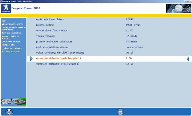

Bon a mon tour d'avoir ce satané défaut "Systeme antipollution défaillant" :fou:
Voilà ce que j'ai pu relever à la valise....
Quelqu'un sait a quoi correspond la correction richesse lente ??? :???:

http://www.forum-peugeot.com/static/mesimages/48124/defaut.jpg
bonjour,
ce serait bien de préciser quel moteur ( ça m'aurait éviter de m'abimer les yeux pour relever le type de calculateur et ton VIN sur le print...).
La correction de richesse lente correspond à la correction du calculateur pour recentrer la richesse vers le nominal, probablement dû à un décalage de la distribution.
Par contre, tu n'as sûrement pas la dernière calibration dans laquelle le P2191 ne remonte que lorsque la correction atteint 1,27.

C'est donc un 1.6 THP 150 CV Essence donc...
Et donc quelle différence entre Richesse lente et Rapide ???? :heink:

La richesse rapide compense au ralenti, la richesse lente en roulage dans une certaine plage de régime/charge.

Perso, j'y crois pas trop au décalage de distribution...
J'avais changé le tendeur en préventif :ange:
Pis une distribe qui se décalle en roulant, ne se recalle pas automatiquement en roulant.... Si? :???:
Je penche (donc je suis) pour la Lambda qui pécouille...
Quand j'ai cette fameuse perte de puissance (sans allumage du voyant), j'ai remarqué qu'en mettant un peu sur la courge au moulin, tout rentrait dans l'ordre....
Quoi z'en pensez?
Quoi z'en pensez?

Mais, j'ai pas besoin de beaucoup de bagage technique, juste un peu de mémoire pour me rappeler qu'il y a une info réseau qui décrit exactement ton cas: perte de puissance avec ou sans allumage, P2191...
Libre à toi de changer la moitié des pièces du moteur pour " la Lambda qui pécouille".
Si le lambda part en butée à 1,23, il doit bien y avoir un problème de fond.

Je les ai bien vues toutes les infos relatives au P2191.
Mais le P2191 est quand même assez générique .
J'ai aussi vu que pas mal de personnes avaient changés la chaine, le tendeur et tout le tsoin tsoin, et que ça n'avait rien changé...
Autant Pijot que Citron ne resolvait pas toujours ce défaut....
Je me pose juste la question : Est il possible qu'une distrib se décale et se recale toute seule ???
J'étais parti sur la Lambda, du au fait qu'en tirant un peu plus les rapports, ca revenait. (Encrassement ?)
Aussi je me pose la question sur le déphaseur...
Vais pas changer toute la distrib, si c'est pas ça non plus...

Pourquoi tu dis que la distri se décale et se recale toute seul?
L'élément déclencheur du manque de puissance, c'est la valeur de correction de richesse qui évolue en fonction de la zone régime/charge où tu te trouves et varie autour de 1,23 pour le moment.
Quand la valeur est inférieure à 1,23 tout va bien, quand elle est au-dessus, le calculateur coupe la puissance pour protéger le moteur.
Si tu effaces le P2191, la correction de richesse est remise à 0 et le jeu recommence en fonction du type de roulage jusqu'à 1,23.
Si tu mets à jour la calibration, la valeur est repoussée à 1,27 et l'apprentissage un peu ralenti.
Mais le problème de base reste le décalage de la distribution.

Donc la distri serait toujours décalée ?

si tu veux te rassurer, tu peux toujours vérifier s'il n'y a pas de prise d'air par la jauge, le bouchon de remplissage ou une durit mal fixée.
Mais dans ce cas, c'est plutôt la correction rapide qui dérive.

Le contrôle moteur calcul en permanence la quantité d'air qui rentre dans le moteur et la compare à la quantité qui en sort (par la sonde lambda et la richesse).
Quand il y a une prise d'air par la jauge ou le bouchon de remplissage d'huile ( j'aurai peut-être dû préciser...), de l'air non comptabilisée est aspirée après le boitier papillon et décale la richesse.
