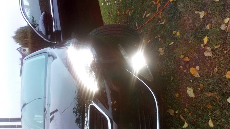

Version restyler alors ?
Arrivée en CC fin Aout.
J'ai profité d'une accalmie pour faire ces petits clichés !
Je passerai fin de semaine prochaine à ma CC pour savoir s'ils acceptent de voir les modifs.

J'ai essayé aujourd'hui, un succès ^^ balisage ainsi que le cornering, si certaines personnes sont intéressées, je peux leur faire région 68.
