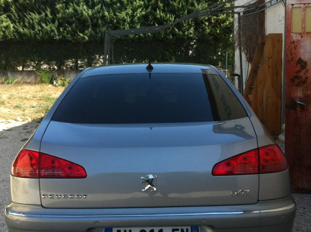

les feux trouvés sur le bon coin le jeux complet avec platine ampoules plus faisceau neuf jamais montés 300 euros
les feux trouvés sur le bon coin le jeux complet avec platine ampoules plus faisceau neuf jamais montés 300 euroshttp://www.forum-peugeot.com/static/mesimages/38945/photo 044.jpg
Le prix est raisonnable, mais moi à l'époque (il y a plus de deux ans), où il était beaucoup plus rare de trouver sur le net, les news feux, j'ai trouvés les miens sur le coincoin, eux aussi complet et neuf de chez neuf, pour la modique somme de 190 euros + 10 euros de frais de port :D :whistle: ;)
607_Obsidien
elle est jolie! tu l'as rabaissée ou pas? parce qu'elle parait basse.
C'est aussi la question que je me pose :chinois: et moi aussi j'aimerais avoir la réponse, car je trouve qu'elle est vraiment mieux comme ça :love: , et peut-être qu'un jour je ferais de même pour la mienne, même si j'ai toujours l’appréhension que l’amortissement devient plus dur par la suite, mais surtout, que l'avant de la voiture touche lors des franchissements de rampes de parkings souterrains ou autres :sarcastic: ;)
607_Obsidien
