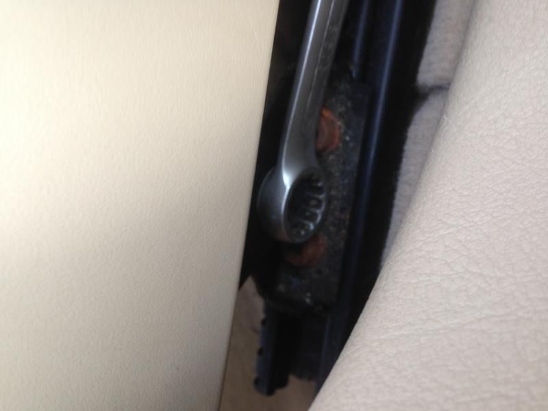

on dégrafe le plastique le long du rail de siège.
clefs a œil de 16 ou douille a cliquet on dévisse la vis qui tient l anneau de la sangle de ceinture

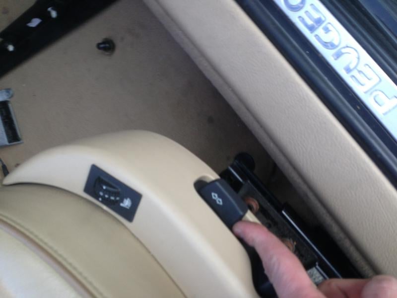

ensuite on avance le siège au maximum pour se faire de la place .

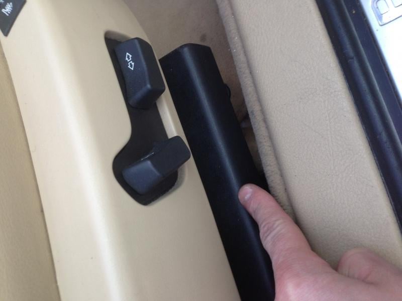

une main de chaque cote de la protection du pied central vers le bas et on tire fermement .
C est du clip ca vient bien .

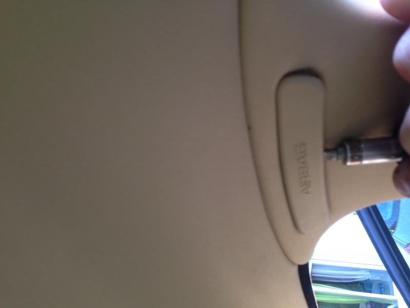

ensuite tournevis plat et fin on vire la plaquette airbag
on defait les deux vis torx
et apres on tire sur la protection superieur.

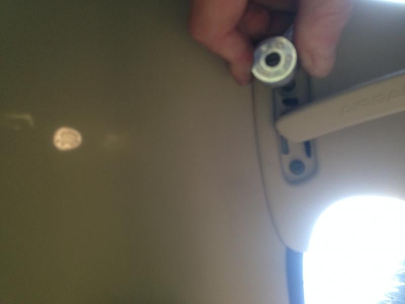

ensuite cles de 16 on devisse le support de ceinture
puis tournevis torx on libere une des deux vis pour liberer la sangle de ceinture.
