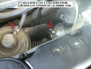

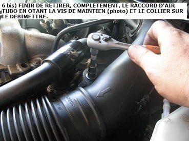

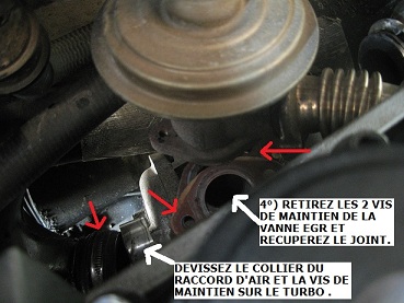

bonjour désoler de vous déranger je voudrais savoir comment vous avez fais pour dévisser les 2 vis de la vanne egr je les sens bien mais je n arrive pas a avoir assez de place pour les dévisser je bloque merci pour vos réponse

Faut demonter le gros tube plastique (désolé, moi et la meca on est pas ami).

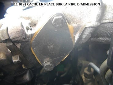

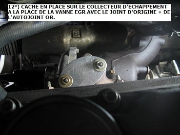

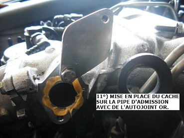

Sur mon 2.2 de 2001 j'ai compris qu'on pouvais tout laisser en place et juste débrancher un connecteur.
Apparemment plaque pas obligatoire. ...
Si on peut me confirmer ce serait cool...

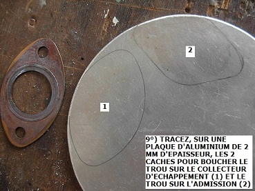

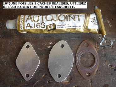

pour info, on trouve la plaque deja faite sur dynapart, 15 euros les voleurs..

remonté de defaut avec egr,il faut la deconnecter electroniquement et la debrancher
