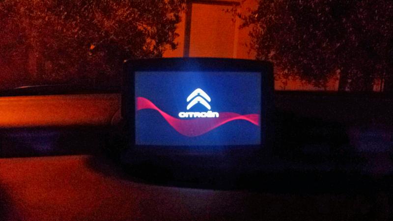

Bonjour, nouveau sur ce forum, je souhaiterais obtenir des renseignements concernant des modifications sur le rt6. En effet, recemment, j'ai investi dans un rt6 pour l'installer dans ma 307 en parallele de mon 2din Pioneer, pour le gps principalement. Mon probleme est que, ce rt6 provenant d'une c3, lors du demarrage de la voiture j'ai le logo Citroen et non Peugeot qui s'affiche... c'est un peu dommage ^^ Aussi, j'ai vu qu'il etait possible de changer ca avec un certain mirascript. J'ai donc plusieurs questions, car j'ai regarde mais ne suis pas sur d'avoir bien tout saisi : - ou telecharge t-on mirascript ? - il y'a un second logiciel a telecharger je crois ? - comment change t-on l'image d'accueil, et cela n'est-il pas risque pour le rt6 ? - j'aimerais mettre le fameux 4e theme, "techno vibe" ainsi que la page cachee de T° moteur, comment proceder ? Je remercie d'avance ceux qui m'apporteront des reponses constructives, desole je ne m'y connais pas encore bien en matiere de rt6

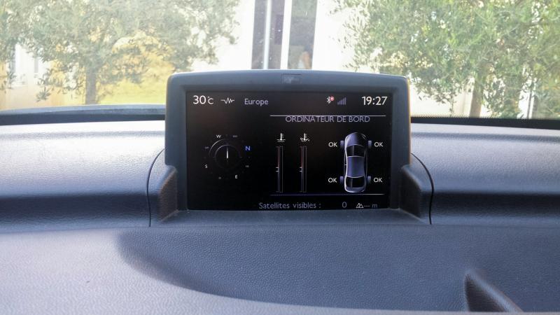

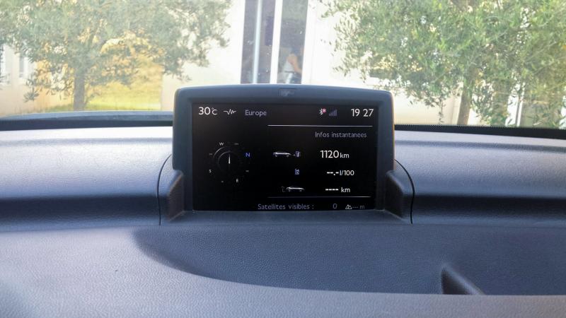

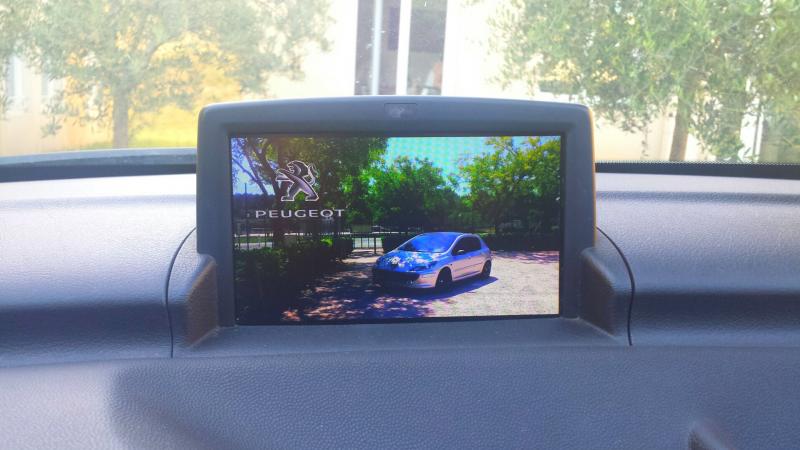

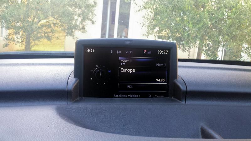

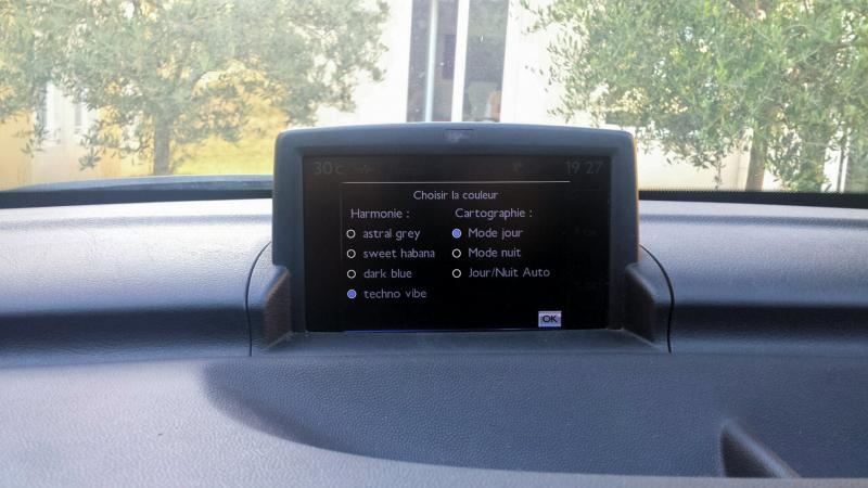

Bonjour a tous, j'aimerais tout d'abord grandement remercier jeangus pour son aide dans ma quete du rt6. En effet, voulant changer l'image d'accueil, ajouter le menu cache ainsi que le theme techno vibe, c'est lui qui m'a insere tous les fichiers qu'il fallait, donc encore un GRAND merci a toi ! Voila, ayant une 307 et un rt6 provenant d'une c3, j'avais cette image d'accueil : Du coup pas top pour une Peugeot lol... Grace a jeangus, voila le menu cache, le theme techno vibe et aussi ma nouvelle image d'accueil
