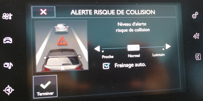

J'ai trouvé l'origine du "dysfonctionnement" : l'option "Freinage auto" n'était pas/plus coché
http://www.forum-peugeot.com/static/mesimages/95052/freinage.jpg
Je ne saurai jamais comment l'option a pu être décochée... :heink: :heink:

Je peux témoigner aussi, en manipulant un petit peu le SMEG il m'est arrivé d'avoir à un moment donné ce voyant qui s'allumait. Il m'a suffi d'aller dans les paramètres et de nouveau cocher la fonction.
Donc il y a bien un lien entre le SMEG et cette fonction. Maintenant à savoir pourquoi elle se décoche toute seule :pt1cable: .

Pour une intervention smeg pour le freinage d'urgence
- 1) clic sur menu Aides à la conduite ( icone voiture avec les 2 rétros sous le menu clim à gauche)
- 2) clic sur paramétrage véhicule
- 3) clic sur fleche rouge
-31) clic ou surlignage de la ligne freinage urgence (2ème ligne) appui sur la loupe
après tu coches ou décoches l'option "Freinage auto"
ne pas oublier de VALIDER.
