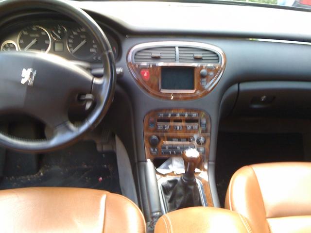

Bonjour a tous, merci pour les compliments.
Alors pour répondre aux questions:
j'ai effectivement démonté le rd3 pour repeindre la façade. ( j'ai dans le coup repeint la facde du rm2 aussi)
La finition piano est tout simplement un noir verni mais pas metalisé.
Concernant les branchements, l'autoradio vient d'une 206, les prises sont exactement les memes(juste desactiver l'ampli du poste a l'aide du PPS).
J'ai toujours le moule mais pour réaliser un autre adaptateur, il faut le véhicule car il y a un "peu" de ponçage/ajustage a faire. Mais c'est faisable. La preuve.
Concernant les parties hautes du tableau de bord, il y a des ptits dessins (fleche ouvert/fermé) sur les aérateurs, je veux pas les supprimé, du coup cela vas rester comme ca.
De plus ca fait deja comme dans les phases II, les parties haute et basse sont depareillé aussi.
607Obsidien, j'ai un interieur "kamel" et noir du coup le ronce de noyer du haut et le noir en bas ne me choque pas plus que ca.

Félicitations pour l'autoradio, le résultat est magnifique!
quelques questions tout de même:
- Quand est il du fonctionnement du GPS et de l’écran? (entrée RCA dans la boite à gants?)
- Le moule est apparemment en fibre mais avec quoi as tu "coulé" le support?
Je me lancerai bien dans la modif également...
Bonjour, le fonctionnement du GPS est indépendant de l'autoradio. Les branchements du rd3 sont exactement les memes que le rm2 (iso).
Le moule est en mastic de verre ("choucroute"). un peu d'huile de coude, de mastic de finition, appret garnissant , ajustage sur le véhicule, et voila le resultat.
Après par contre, l'écran seul fonctionne indépendamment du poste puisque j'ai roulé pratiquement pendant 1 mois sans autoradio et j'avais quand meme l'écran avec l'ODB et le GPS, sans le son, qui fonctionnaient très bien.

Concernant la peinture noire vernie, je l'ai fais en cabine a mon taf, c'est un noir de chez FIAT ( un SUPER bon dégraissage, pour enlever toute trace de silicone, 1 couche de PLASTOFLEX, 4 bonne couche de peinture et 3 bonnes couches de vernis le tout au petard,mais je pourrai pas vous dire la ref. j'ai pris le premier noir non métalisé que j'ai vu a la colorimétrie de mon taf.
Pour ce qui est des fixations, comme vous pouvez voir sur la photo du support a l'état brut, il y a les 4 coins que j'ai taillé au dremel pour reprendre les emplacements des 4 vis.

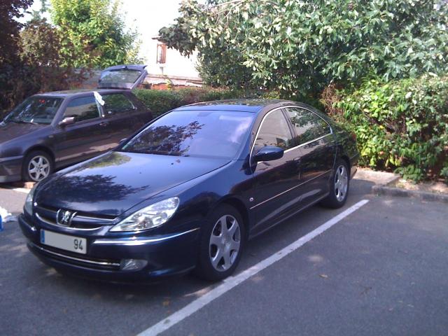

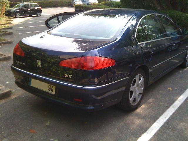

Ca fait 6 mois que je possede une 607 2.2hdi Pack de 2002, je suis passé d'une golf vr6 preparé a la 607 car j'ai eu un "double" heureux évenement du coup la clio 3 de madame et ma golf 3 (3porte) sont vite devenu un peu juste et puis on m'as proposé la 607 a un bon prix: 6500€. Du coup j'ai bazardé la golf a mon cousin et hop, me voila en 607.
Quand je l'ai eu elle totalisait 115000km au compteur (le moteur et le turbo ont été changé a 82000km sur facture Peugeot), avec carnet d'entretien a jour, par contre l'ancien proprio n'etait pas tres soigneux (voir les jantes) du coup, j'ai du changer plein de petite chose comme: tout les aerateurs du TdB, le chrome sur TdB, le pommeau, le cendrier( mais maintenant non fumeur)
Au niveau de la carrosserie elle est propre dans l'ensemble, y a une bosse sur la porte avg et le contour d'aile arg un tout petit peu froissé, c'est tout. Moi j'ai repeint les baguettes et mis les chromes.
Je n'ai pas rencontré de souci si ce n'est juste le niveau de serine du FAP ou j'ai du rajouté 3l, le FAP etait encore propre, pas de colmatage, donc pas necessaire de le changer je le ferai quand necessair ou a 160000 si il tient. Par contre j'ai fait la revision des 120000 et la distrib+pompe a eau.
J'ai l'avantage de pouvoir faire tout ca a mon travail, je suis responsable piece dans une concession fiat et je retrouve ce moteur sur phedra. Pour le reste je vois sur servicebox.
Je dois dire que c'est une tres bonne voiture mais un peu lourde, du coup et certains en diront...... mais j'ai rajouté une puce dessus qui vient de chez Rugerri qui "ajoute soit disant 34cv" , et ca l'aide je dirais, et du coup elle est plus agreable a conduire.
Elle possede pas mal d'options juste je peste ce p***** de poste K7 en facade, ca fait tache. Aussi, j'ai rajouté un kit bluetooh et changer le chargeur contre un mp3.
Je vous envoi quelques photos pendant le premier super grand nettoyage la semaine derniere ( et oui des jumeaux c'est du boulot et j'ai pas eu le temps avant),surtout l'interieur(sous les tapis, sous les sieges + nettoyage du cuir, le plafonnier...) refixer les clips de ceinture de la banquette arriere qui ce fesait la malle dessous),enfin tout l'interieur du sol au plafond comme on dit.

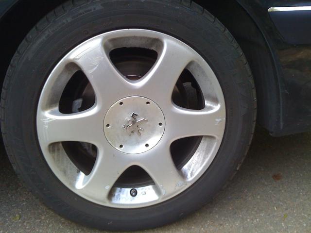

La peinture des 4 jantes est au programme aussi, mais ca sera au changement des pneus
A bientot
