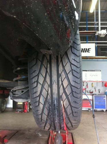

Mon 5008 a 36.000 Km, les pneus auraient pu sans doute finir l'été mais j'ai appris qu'il y aurait rupture de stock sur les 215/50/17 y compris chez Michelin.
J'ai acheté et fait monte aujourd'hui 4 PN GT Radial 215/50 R 17 95 W CHAMP HPX le tout pour 538.16 €/HTn .... pour le prix je ne risque pas grand chose. Ce serait une marque britannique concurrente de AVON ?
Ci-joint les photos pour juger de l'usure à 36.000 Km et voir la g.... des PN GT !!
L'avenir nous dira si je n'ai pas fait une bêtise !!http://www.forum-peugeot.com/static/mesimages/45731/IMG_0580.jpg
