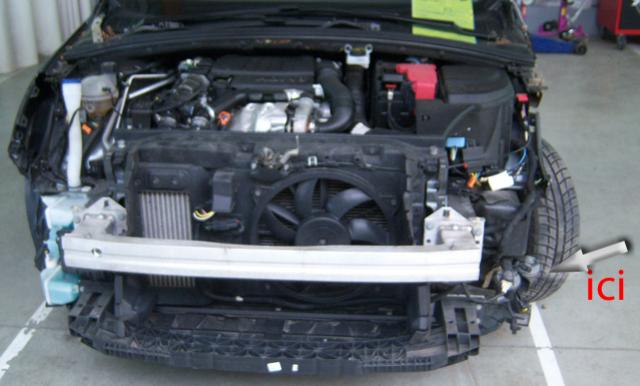

Peut-être à gauche sur la traverse comme sur 308 ? :heink:
Alors tu sais ce qu'il te reste à faire : démonter toute la face avant [:bruno:6] [:bob113:3]
On rigole, on rigole, mais on ne sait toujours pas où se trouve ce satané klaxon !!
==> http://www.forum-peugeot.com/static/mesimages/41653/klaxon 308.jpg
Mon dieu que c’est laid une 308 sans son dentier...
Oui je pense aussi qu’il se situe de ce côté car de l’autre côté il y a aussi le réservoir de liquide lave glace sur le 3008...
Je chercherais mieux et je vais voir si en passant par l’anti brouillard je peux l’atteindre... mais ce ne sera pas avant fin de semaine...
Oh punaise ça risque de dépasser mes compétences de niveau "deux mains gauches avec moufles" :(
Vu sous cet angle Greg je vais probablement dépasser mes limites du coup :lol:

Je suis tombé par hasard sur ce problème de Klaxon, et comme un peu curieux je m'y suis intéressé.
J'ai un 3008 allure business et mon klaxon est top , bi-ton et puissant.
Alors j'ai soulevé le capot pour voir, et il y a non pas un klaxon mais deux.
Ils sont visibles du dessus et situés sous le phare gauche derrière l'anti brouillard gauche.
Un connecteur noir 3 fils arrive sur le premier sur le connecteur blanc et de là repartent 2 fils sur le second.
Photos prise par dessus derrière le phare (led).
Voilà si cela peut aider
Quand je regardes le post de stco et que je reprends la photo
je pense qu'il faut les 2, les fils arrivent par un connecteur noir qui se branche le klaxon du bas sur cette photo, et les fils visibles sur le klaxon du haut avec un connecteur qui vient se cliquer sur le connecteur blanc du klaxon du bas.
j'ai essayé d'en prendre une de plus près pour mieux se rendre compte
