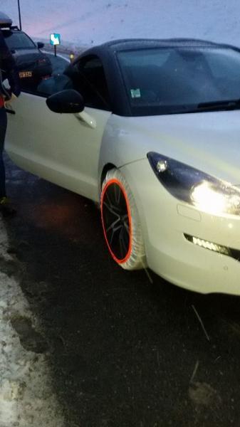

reste plus que la chaussette
http://www.google.fr/imgres?imgurl=http://www.pneus-online.fr/layouts/Commun/images/chaines/73x73/autosock.jpg&imgrefurl=http://www.pneus-online.fr/dimension-chaine-neige/chaine-235-40.html&usg=__6BQLqlMEr5-tOzOOrEzhI4CbjCk=&h=73&w=73&sz=3&hl=fr&start=38&zoom=1&um=1&itbs=1&tbnid=xCQ2pWHhg3IREM:&tbnh=70&tbnw=70&prev=/images%3Fq%3D235/40r19%26start%3D20%26um%3D1%26hl%3Dfr%26sa%3DN%26ndsp%3D20%26tbs%3Disch:1
