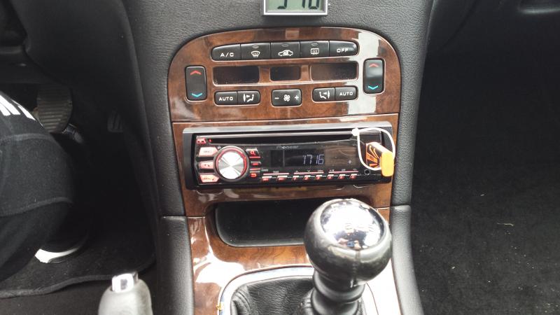

Hello, tu nous as toujours pas indiqué comment tu as installé ton Piooner, pour la découpe de la console par exemple?
Tu peux nous donner des détails? et le modèle de l'auto radio.
A+
Moi je le montre puisque c'est enfin fait!
Écarter les petites ailettes du tiroirs pour qu'il ne bouge plus! Et tester d'y rentrer le poste pour se résultat.
J'allais oublier, le faisceau à prendre pour un kit JBL d'origine, n'est certainement pas le 84000MOH 3G drive qui est pour un kit parrot mais celui là : FAISCEAU AUTORADIO ISO - ISO PEUGEOT - AVEC AMPLI JBL.
de mémoire sur la mienne j ai pas la prise rouge;j ai une noire et une marron ,il me semble
La prise rouge de ce faisceau et pour la prise mini Iso vert-jaune-rouge. Celle-ci->
PS:j'avais le RT2.
Maintenant c'est un Kenwood tout option le KDC-7000.
