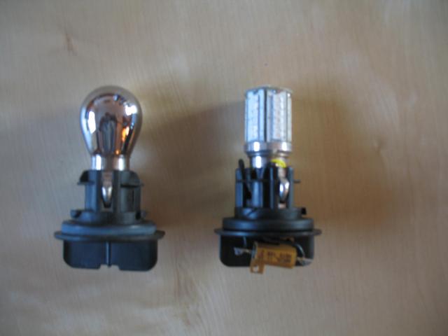

Salut à tous,
Juste pour vous dire que j'ai remplacé les ampoules de clignotants avant classiques, par des ampoules à LED. Lampe comportant 45 petite LED orange, qui procure une puissance et un rendu du clignotement bien sympathique , enfin à mon goût ...
Les précédente ampoules étaient chromées, et la puissance d'éclairage n'était pas terrible....
Juste une chose, il faut mettre une petite résistance pour que cela clignote à la même fréquence qu'à l'origine, sinon cela fonctionne quand même, mais la vitesse de clignotement est très rapide ....
Une petite photo, avec à gauche, l'ancienne ampoule, et à droite l'ampoule à LED

La résistance est une 10W, préconisée et vendue avec l'ampoule chez blue cars
Mon pote qui me l'a monté sur un porte ampoule que j'ai acheté pour ne pas flinguer celui d'origine...!!au cas ou.... m'a dit qu'il avait mesuré un peu plus de 13W, et m'a donc dit qu'il ne serait pas étonné de la voir claquer :cry:
On verra bien, en tous cas la petite résistance chauffe bien .... quelques clignotements et la résistance te crame les doigts...!!!

Voilà une image de la résistance en question :
De toute façon, il n'y a rien d'écrit sur la résistance ! Je pose la question à mon pote demain et je te dis çà

Si tu connais la puissance et la tension ,tu obtiens la resistance
tu divise la tension au carré par la puissance et tu obtiens la resistance
donc 12x12=144...divisé par 10 =14,4 ohm....
