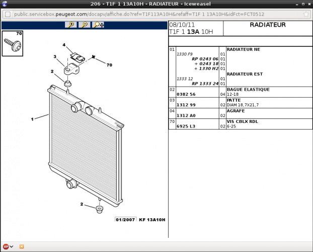

Merci pour ces précisions supplémentaires ! Ceci dit, il y a un truc étrange qui m'arrive alors que je cherche à remplacer mon radiateur d'eau : ayant téléphoné à Peugeot, ceux-ci me donnent une référence : 13330 H6, or selon les dimensions que j'ai mesurées par curiosité sur ma voiture, cela correspondrait a priori plutôt à 13330 H2, en regardant les radiateurs Valeo sur Mister Auto par exemple.
C'est quoi l'histoire ? Il y a eu plusieurs radiateurs pour un même type de moteur ? Ou le gars de Peugeot se serait trompé (il a cherché d'après les 8 derniers numéros du VIN). Je commence vraiment à trouver le SAV PSA compliqué !! :cry:
Ceci dit, j'oubliais de dire en passant que j'ai fait changé ma distribution et que de ce côté-là, c'est ok, la réf était la bonne ouf ! :)
D'après ton VIN, la réf Peugeot est plutôt 1330H2 effectivement...
http://www.forum-peugeot.com/static/mesimages/39065/T1-Radiateur.png
donc ils se sont planté :pt1cable:
