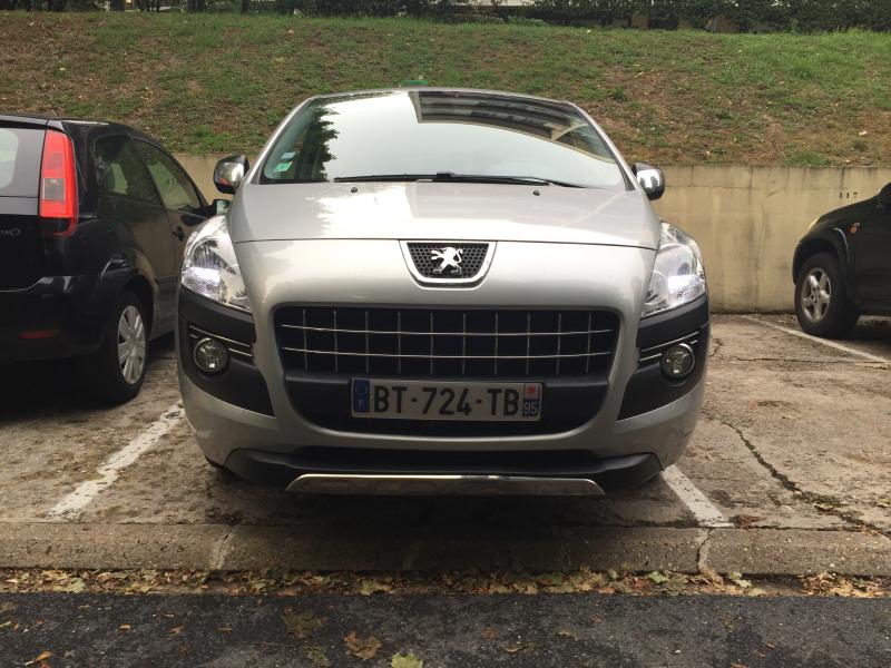

Je viens de faire changer les 2 ampoules diurnes
fournitures 4,28€ht MO 20,40HT coût de l'opération 29,51€TTC
La prochaine fois je vais m'équiper, et même avec mes gros doigts je ferai l'opération.
sur photo ça donne pas des masses ! ça donne mieux en vrai !! tu as mis quoi comme leds ?
Oui ça donne mieux en vrai mais je les changerai quand j'aurais trouvé plus puissant.
Ce sont des leds basiques.
les miennes sont équivalentes à 35 w , ça donne pas mal !
