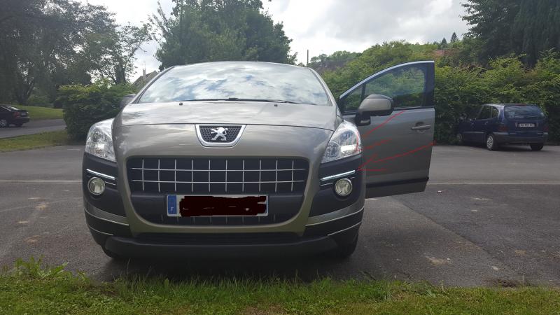

J'ai suivi vos conseils et j'ai changé aussi mes ampoules par les leds et en effet le rendu est impecc :)
Cependant j'ai une petite question car j'ai mes "veilleuses" qui sont allumées en même temps que les feux de jour.. or je vois sur les photos que certains ont juste les feux de jour allumés.
Ducoup il y a t'il une manip spéciale a faire ou peut être que j'ai loupé une étape? :???:
Merci d'avance.

et moi une autre : tes leds fonctionnent-elles comme "veilleuses" après avoir désactivé les diurnes à l'odb ?
Bonne question !! Je vérifie ça demain dans la journée.
Bon je te confirme si je désactive dans l'odb les leds sont éteintes et Ducoup mes veilleuses aussi :-(
Mais ducoup comment désactiver juste les veilleuses et pas les led? :???:
nikos, c'est sans doute dû à une programmation inappropriée dans le wipnav, à corriger donc lors d'une prochaine visite chez Pigeot.

Ok merci pour l'info je vais aller faire un petit tour chez pigeot ;-)
