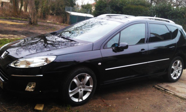

alors pour les photos,j ai essayer d en mettre mais le site ne prends pas en charges la trop hautes resolution de celles-ci,je vais en faire d autres cet aprem,avec le temps pourri ellle ne sera pas a son avantage mais bon,c est pas grave,j en mettrais d autres quand il fera beau

très jolie carrosse, sinon tu verra ta consommation va réduire, après tout dépend si tu a le pieds lourd

Trés belle auto!
