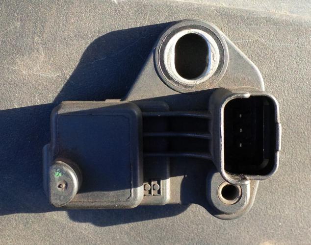

par contre j'ai des acoups moteurs et message d'erreur : "capteur de vitesse signal incohérent ou absence de signal", j'ai donc déposé le capteur de vilebrequin, pour nettoyer les contacts et le changer si je trouve la pièce.
Maintenant je suis comme un couillon :pt1cable: , impossible de le remettre en place :pt1cable: ...je me demande si je dois pas dévisser au maximum la vis qui maintient le cache en plastique qui a derrière la poulie de vilo?
mais quand je dis au max c'est 2mm parce qu'après elle va etre en butée contre la poulie de vilebrequin...
en tout cas ca passe pas pour le remettre, j'avoue avoir forcé légèrement pour l'enlever... :sarcastic:
as tu déja déposé ce pu... de capteur et as tu pu le remettre en place sans soucis???

Merci Ced,
j'ai réussi à éffacer le message, j'avais pas vu ta réponse...

je voulais dire nettoyer les contacts dans le connecteur et brosser et nettoyer les pinoches du capteur...
j ai enfin reussi à remonter le neuf que j'ai reussi à trouver ici, pour ceux que ca pourrait intéresser, il faut dévisser la vis du cache en plastique juste a côté du capteur (en dessous) et la le capteur rentre plus facilement, même si c'est pas évident du 1er coup...
pour info, j'ai juste enlevé la roue av droite et on y a le meilleur accès par la...
on a fait 30kms cet après midi pour essayer, j'ai attendu que le moteur soit bien chaud avant de mettre la pédale au plancher, en 2nd , 3eme, et bien on ne va pas vendre la peau de l'ours avant de l'avoir tué, mais plus d'à coup! pourtant j'ai bien bourriné sur les rapports jusqu'à 4500trs/min, nickel!
pour 41,50€, si cette 2 eme panne est résolu, c'est le pied! merci PP2000...
