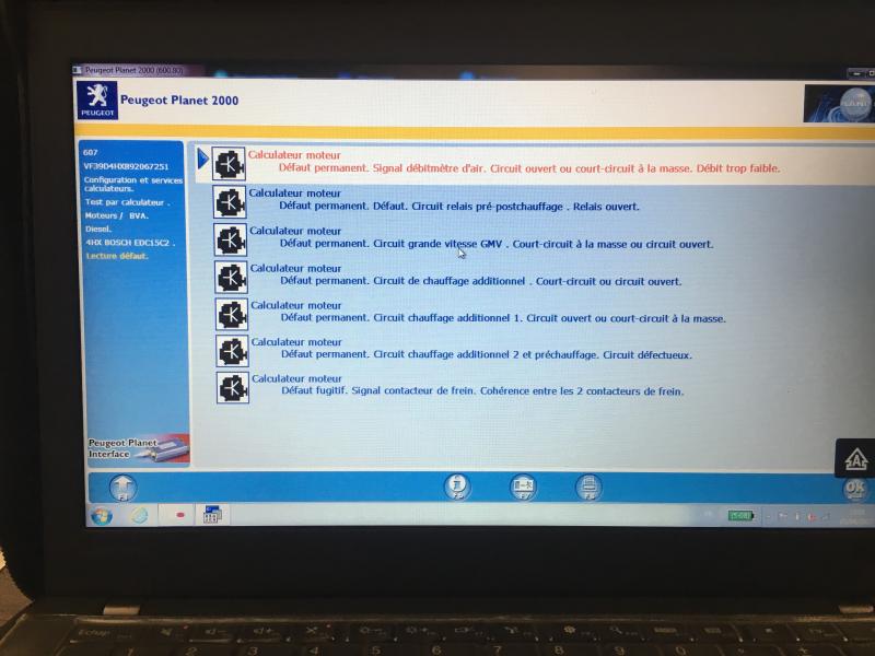

J ai une perte de puissance avec votant moteur allumé résultats de la valise Peugeot débitmètre .je l ai fait changer par un ami mais toujours le même problème de voyant et toujours le débitmètre qui ressort à la valise .

Et bien avec la valise Peugeot je ne connais pas la marque.et oui défaut effacé puis il a réapparu.Il y a eu 2debimetres essayé un d occasion et un neuf.

C'était quoile code défaut? Car ce n'est pas forcémentle débitmètre qui est en cause!!! Ça peut être le faisceau, une durite de dépression etc etc.... Il faut faire des mesures paramètres avec la valise.
Le message de la valise est:signal débitmètre d air.circuit ouvert ou court-circuit à la masse.debit trop faible .

Comme dit Philou, cela peut venir du faisceau lui même ( du débitmètre) ;) ;)

c'est pas un code defaut ça
Mr !!!
C est se que j ai sur l écran du Peugeot planet 2000 seulement le message d erreur pas de code .
