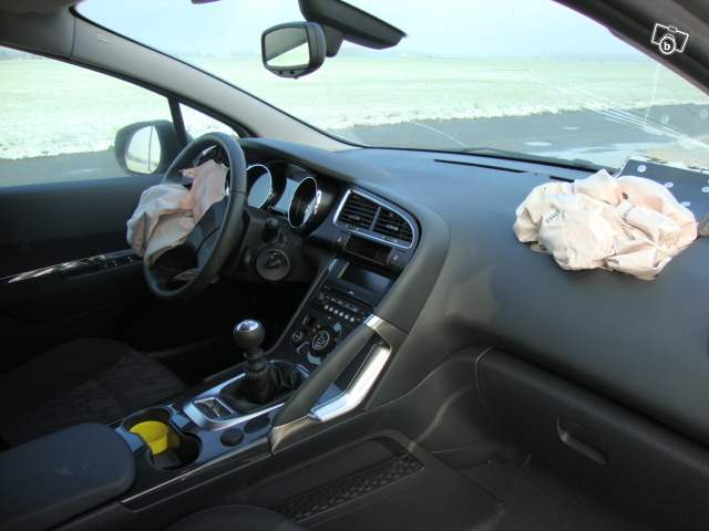

voilà ce que ca donne une fois l'airbag sorti
Belle anatomie du véhicule, un peu flippant tout de même.

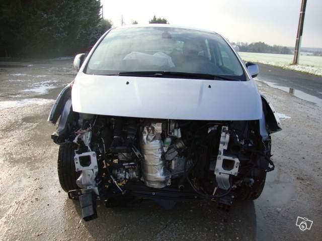

Autant dire qu'elle est....foutue ?
Oh la vache. :eek:
On dirait que tout le pare choc est tombé!
A mon avis si il est neuf, il peut etre reparable mais il vaut mieux negocier un rachat avec l'assurance/garage pour repartir avec un véhicule neuf. Par contre l'airbag passagé est "tout petit"
Oh la vache. :eek:
il n'y a pas que le parchoc qui manque ou alors chez peugeot il refroidissent sans radiateur :whistle:
de côté c'était pas trop impréssionant mais de face... même les ailes latérales ont bougées :/ marbre assuré...

en fait ce sont des photos denichees sur le net pour illustrer le déclenchement de l'air-bag, moi j'attends mon 3008 neuf pour le 15 janvier. en espérant qu'il ne termine pas comme cela ;)
oui avec le petit appareil en surimpression ça me fait penser au boncoin... :p
:D :wahoo:
