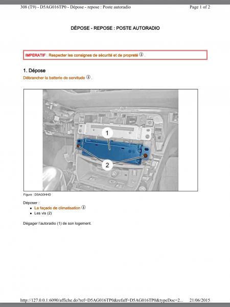

Sur les fiches que j'ai posté précédemment ils disent de débrancher la batterie de servitude
Donc je déconnecte la batterie non ?
Encore une question de novice :/
Je brancherai tout contact éteint
Je testerai la broche 11, je remettrai le contact et on verra si il y a du jus
Je finirai bien par trouver

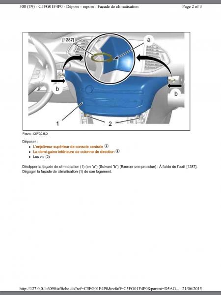

je t'ai répondu en MP mais je te le redis ici pour un rappel à tous c'est écrit en haut de gondole voir ici
http://www.forum-peugeot.com/forum-.../questions-alerte-electronique-sujet_80_1.htm
tu trouveras tous les spécialistes là bas :chinois:
@manec :
Petite question "légale".
Toutes ces notices techniques (payantes sous Service Box) sont sous copyright PSA.
C'est pourquoi j'évite de les copier "en l'état" sur mes posts.
Quelle est la charte du forum sur ce point ?
@manec :
le respect du copyright donc de la propriété intellectuelle sans autorisation du propriétaire on ne peut pas les éditer :sweat: :sweat:
mais le but des tutos c'est plutôt de remplacer par des photos persos de l'auteur qui les réalisent sur son auto et là c'est tout bon, c'est l'auteur qui les publie ;) :D
