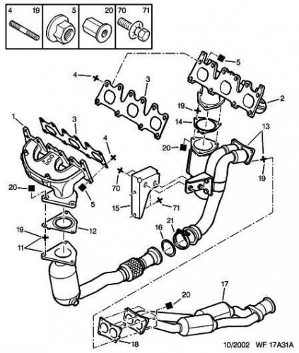

L'ancien proprio et mon garagiste m'ont parler de sondes diverses et variées... qu'appelle tu les pré-cata?
les pré cata c'est le n°17

Yes je confirme, les pré-cata sont les deux grosses bonbonnes juste après les pipes d'échappement.

Non le 17 ce sont les catalyseurs ...
Les pré(avant)catalyseurs ce sont les 11 et 20 ;)

1) Les sondes sont en bas des precatalyseurs (11 & 20 sur le schéma plus haut)
2) Une vis au même pas que les sondes (certains bouchons de vidanges peuvent aller ... des sondes HS dont tu coupes les fils etc ...)

Je compte 3 n°20 et 1 n°11, il y aurait donc quatre sondes? Il faut que je trouve une balise pour voir si le code est identique. Je verrais donc si je me lance là dedans...
oui quatre sonde. deux par pré-catalyseur. normal pour un V6.
les sonde de diag sont a la position basse quand tu regarde le schéma de philou. n°20 et 11.
ne pas toucher aux autre sonde. seul les deux sonde de diag son a chinter.
