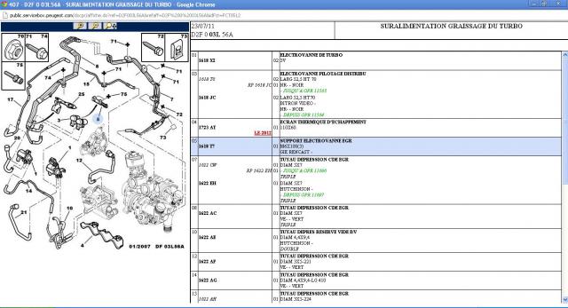

Je viens d'acheter ce matin chez peugeot les 4 electrovannes pour ma 407 2,2 HDI 170 ch , alors voici pour ceux que ça interesse la reférence et les tarifs :
1618X2 ......... quantité 2 .........42,37 euros HT l'unité
1618JC .......... quantité 2 .........22,01 euros HT l'unité
Voilà , reste plus qu'à les installés ...

ce post peut induire en erreur..
la réf "1618JC" est un ref d’électrovanne pour 1,6 HDI 110.. ou plus exactement 9665456180.
Or, sur ma 407, ce sont des 9652862380 qui sont montées... ( HDI 170 de NOV/2007)
Pour info, j'ai changé les 4 électrovannes le mois dernier, et je n'ai toujours pas résolu mon problème de puissance.. et pour la ref, j'ai donné 1618JC au magasinier en consultant ce forum avec mon téléphone :D (eux, ils ne cherchent pas à comprendre, ils n'ont pas les affectations sous les yeux)
Dés que j'ai le temps, j'irai acheter des nouvelles electrovannes.. mais j'ai pas trop de temps en ce moment.
C'est normal qu'elle fonctionne bizarrement ta 407 avec 4 électrovannes identiques. :lol:
Vérif effectuée ave la CG chez, pigeo; les EV sont les mêmes. C'est juste le constructeur qui a changé de ref. Donc on écarte les EV.

pour en avoir changé un paquet, je te garanti qu'il y a 2 modéles pour les EV
Attend, t'es un troll toi, ou c'est juste une saute d'humeur passagère ? :mouais:
Le mois dernier, j'ai commandé 4 EV dont deux ref 1618JC, en me basant sur un sujet de ce forum où un autre membre en avait acheté pour sa 407 HDI 170, et avait détaillés les ref. (J'avais pas la carte grise)
Une fois livrée 3 jour plus tard, je constate que la ref est différente que celles qui sont montées ( 9665456180 contre 9652862380 )
Je vais chez pigeo avec la carte grise l'autre jour, et le mec me sort la même ref 1618JC :bah:

piéce 1 et 3 y'a en tout 3 réf différentes en fonction de l'opr donc pour savoir exactement pour la tienne faut le VIN!!!!!
1618X2, 1618JC, 1618T0

En tous cas, on ne pas intervenir les vannes. Puis, y aurait-il vraiment une différence fondamentale entre les 1618T0 et les 1618JC? (Il n'y a que deux références pour les petites). Sachant que, lorsque j'ai remplacé mes 4 en mêmes temps, je n'ai ressenti aucune différence de comportement.
Je vais Dl le service box, car j'y vois rien là. Si c'est vraiment le cas, je présenterais mes plus plates excuses au troll de service :jap:
Photo illustration de mes anciennes: Les 1618X2, ce sont les deux grosses. Les 1618JC sont les plus petites.

Serait il possible d'afficher ce schéma avec une meilleure définition ou m'indiquer où le trouver ou éventuellement me l'envoyer par mail ?
