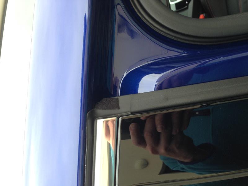

Pourrais tu faire une photo des joints en question? car je n'arrive pas à savoir d'où proviennent mes grillons.... Merci
Voici ami Cardid :
Désolé la qualité n'est pas bonne, j'ai du zoomer sur une photo globale de la voiture que j'avais à disposition sur mon smartphone.

Depuis le temps que je devais mettre une photo de ma solution, de "craquement" du haut de la portière conducteur... :ange:
J'ai mis un morceau de feutrine autocollante sur le joint du montant central de la portière arrière. En effet, le haut de la porte avant vient en contact à cet endroit. Mais à cet endroit, plus de joint feutre, c'est caoutchouc contre caoutchouc.
Depuis cette petite modif, plius un bruit, même par super soleil, que du bonheur.

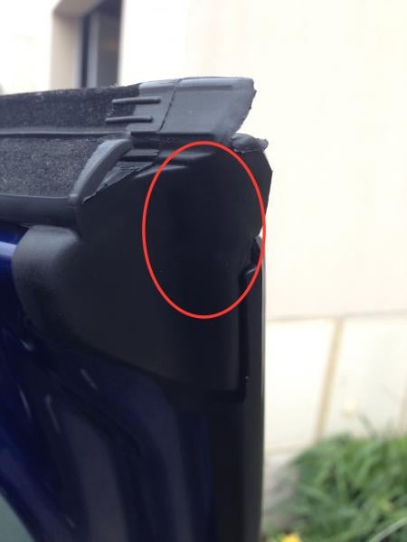

Ci joint les photos elles seront plus parlante..
Le haut du joint du montant central qui est sur la porte arrière. Je dois faire quelque chose de plus propre cette semaine.. :D
Désolé je n'arrive pas à les tourner dans le bon sens
http://www.forum-peugeot.com/static/mesimages/21409/IMG_0452.jpg
La partie arrière haute de la porte avant qui vien en contact.
http://www.forum-peugeot.com/static/mesimages/21409/IMG_0453.JPG2..jpg

J'avais collé ce morceau de feutrine pour tester, et comme depuis plus rien, j'ai découper un beau morceau, qui épouse bien les contours du joint, comme cela ça fait plus discret que sur la photo :ange: :ange:
En tout cas, depuis preque 15000 kms que j'ai collé cette feutrine, plus de "craquements" dans le haut des portes
un vrai régal
