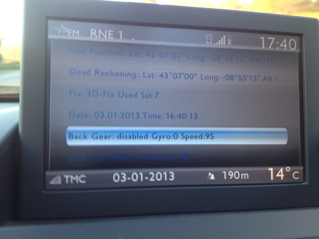

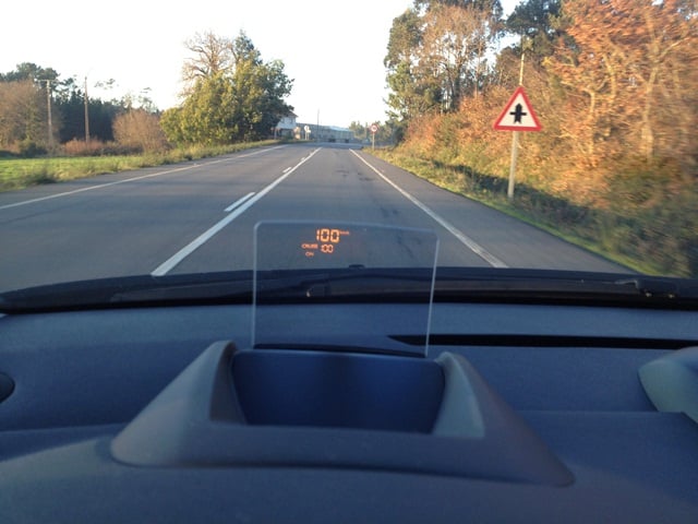

Tu avais raison Léon, j'ai "perdu"des klm/h, j'ai pas fait le test sur auto route,(demain matin pour finir)mais je suis allez chercher de la marchandise dans l autre Parapharmacie et j'ai fait un petit tes a 100 km/h, et voila le résulta sur le 3D;

Tu n'est pas bon sur ta correspondance, si tu voulais augmenter la largeur du pneu et rester conforme, tu devrais passer à 235/45/17.
Là je calcule que à 100Km/h compteur, tu es en vrai à 98Km/h.
Avec le 235, tu passes à 99Km/h.
Bonjour à tous, en Espagne je suis conforme, je suis passé à la taille plus grande juste pour faire une économie de 50€ à peut prêt dans chaque chaussure.
Pour la vitesse, c est plutôt le contraire. Avant j étais à 100 compteur e 97 GPS.

Kelyan, je crois que j'ai le même écart que toi... D'origine ;)
Hello Seb, moi il me semble que avant j'avais que 3 klm/h d'ecart, me souviens plus très bien, dommage que j'ai pas fait de photo avant pour comparer...
Photo d'aujourd'hui a 120 klm/h;

Tu avais raison Léon, j'ai "perdu"des klm/h, j'ai pas fait le test sur auto route,(demain matin pour finir)mais je suis allez chercher de la marchandise dans l autre Parapharmacie et j'ai fait un petit tes a 100 km/h, et voila le résulta sur le 3D;http://www.forum-peugeot.com/static/mesimages/42331/5008 002.JPG8..jpg
http://www.forum-peugeot.com/static/mesimages/42331/5008 001.JPG11..jpg

Question bête : j'ai beau avoir épluché le mode d'emploi de mon WipNav3D, impossible de trouver l'écran que tu montres, avec toutes les infos du GPS (dont la vitesse "réelle") :sweat: Pourrais-tu donner la manipulation à effectuer ?
Merci d'avance :chinois:
Salut, jpop
A tout hasard : as-tu essayé l'appui prolongé (>2sec) sur la touche SETUP ? :confused:
Cette manip permet d'avoir les infos complètes de configuration du système.
Pour avoir l'écran de Kelyan, il faut faire
setup, et ensuite 1.2.3 ensemble
:chinois:

Nickel, merci Léon et Phil, je vais pouvoir enfin voir quelle est ma vitesse réelle en 18" [:alain-41]
Je n'ai pas de Wipcom3D, jpop, (rien qu'un Wipnav) mais j'étais quand même persuadé que la solution, confirmée par Phil, passait par le menu SETUP
