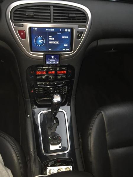

Et voilà, kit bluetooth Parrot mki9200 installé !
Après pas mal de temps passé dessus (ce n'est pas si simple, surtout avec l'ampli JBL) je peux dorénavant téléphoner en bluetooth dans la voiture, écouter mes sons sur mon iPhone 6, mettre une clé usb, une carte SD et j'ai aussi une prise auxiliaire ! Bref je suis content :)

Belle intégration, c'est très réussi!!! :sol:

Oui, mais il énumérait les fonctions du kit parrot, sait il qu'il peut mettre un cordon usb, sur son rt 4.
Car malgré tout, peu savent qu'un rt 4 accepte un cordon usb au "cul" de son rt 4, et aprés la mise a jour 8.11 voir 8.31, il configure sa sortie et peut écouter ses mp3 via la clé usb. Pour le bluetooth, c'est kit parrot ou autre ou Rt5.

Oui oui je le savais, seulement le RT4 ne lit pas le format m4a (format des chansons achetées sur iTunes) et étant un grand acheteur de morceaux sur iTunes, c'était pénible de convertir mes musique en mp3 à chaque fois. Voilà tout :) :)
