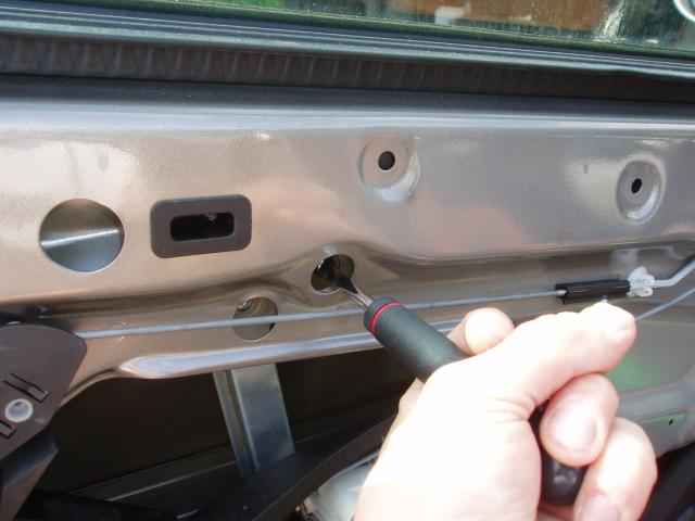

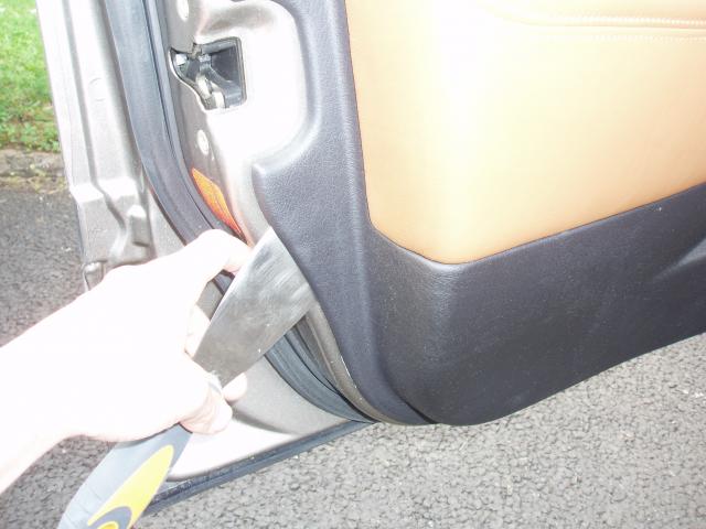

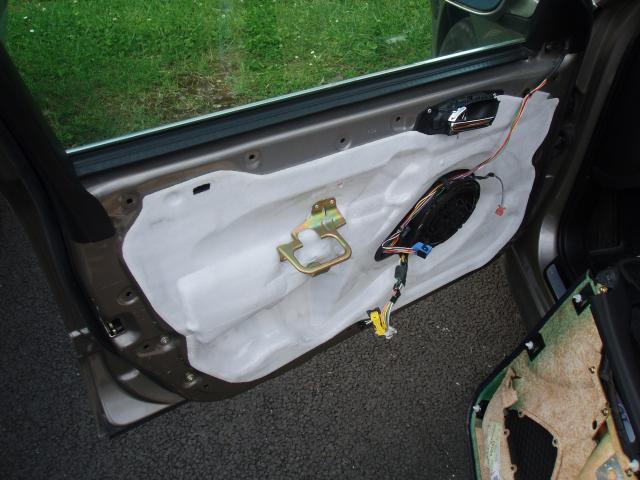

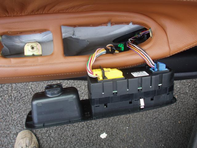

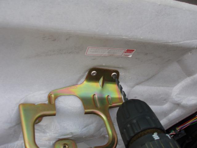

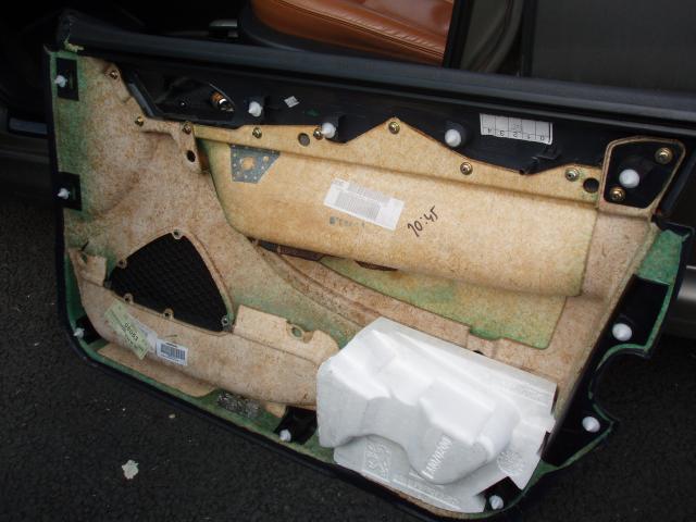

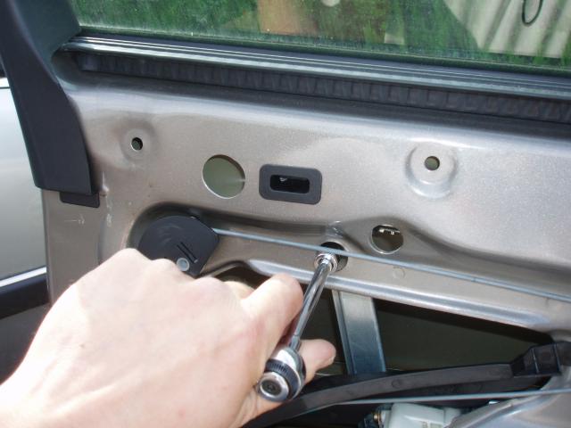

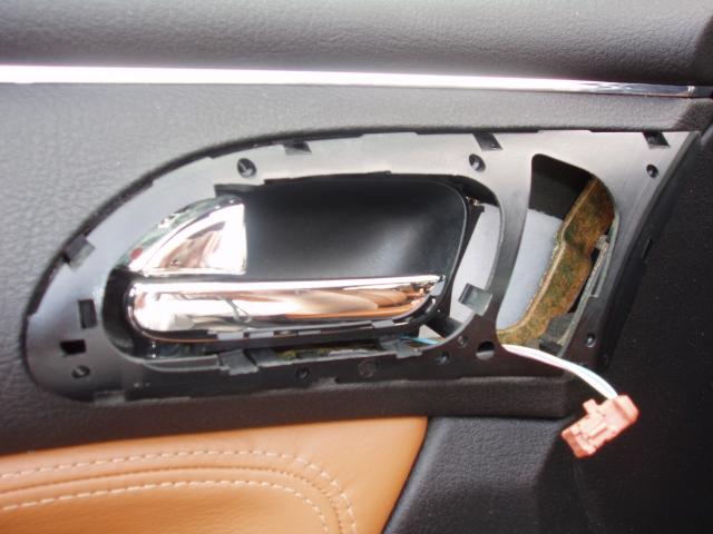

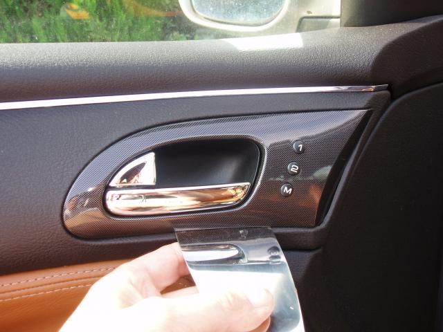

salut
voici les photos du démontage
http://www.forum-peugeot.com/mesimages/16074/P6081063.jpg
defaire le petit cache en plastic a l'aide d'un tournevis
http://www.forum-peugeot.com/mesimages/16074/P6081064.jpg
declipser l'enjoliveur a l'aide d'une petite spatule
http://www.forum-peugeot.com/mesimages/16074/P6081065.jpg
debrancher la cose et defaire le support plastic a l'aide d'un tournevis
http://www.forum-peugeot.com/mesimages/16074/P6081066.jpg
defaire le boitier et debrancher les cosses
http://www.forum-peugeot.com/mesimages/16074/P6081068.jpg
a l'aide d'une spatule rigide declipser la garniture
http://www.forum-peugeot.com/mesimages/16074/P6081069.jpg
11 clips
http://www.forum-peugeot.com/mesimages/16074/P6081070.jpg
percer les rivets du support de poignée et les rivets de la poignée d'ouverture
http://www.forum-peugeot.com/mesimages/16074/P6081073.jpg
comme ceci
http://www.forum-peugeot.com/mesimages/16074/P6081084.jpg
defaire les 4 vis de maintien des glissieres
http://www.forum-peugeot.com/mesimages/16074/P6081087.jpg
defaire les 2 vis de serrage de vitre
Un grand MERCI pour ce tutorial, c'est effectivement à la portée d'un bricoleur moyen comme moi.
J'ajouterais que, pour réaliser l'opération, il faut juste un tournevis torX, un clef à douille, une spatule ou tournevis plat, une perceuse et une pince à rivets (6€ avec une 50aine de rivets chez Le...Me...). De plus, il n'est pas nécessaire de dériveter le support de poignée ni de sortir la fenêtre (il suffit de la maintenir en position haute avec du Scotch comme l'à dit qq dans ce fil).
Pour finir, on trouve le mécanisme complet sur internet (osc...pour 175 € et mm moins ailleurs), en prime la pièce fragile en plastique est en métal avec des colisseaux en teflon
