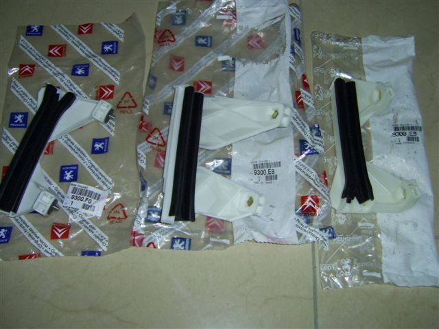

N'ayant pas connu la pièce (je touche du bois !!), les références des pièces 9 et 10 de l'image plus haut sont :
00009300E8 GUIDE COULISSE 4,75 EUR 5,68 EUR 5,68 EUR
00009300E9 GUIDE COULISSE 5,75 EUR 6,88 EUR 6,88 EUR
00009300F0 GUIDE COULISSE 5,75 EUR 6,88 EUR 6,88 EUR
00009300E7 GUIDE COULISSE 4,75 EUR 5,68 EUR 5,68 EUR
Il faudrait pouvoir imprimer ces photos (sic !!) et les comparer avec les pièces chez Peugeot.
Désinformation TOTALE :non: Ces 4 références ne sont pas du tout celles souhaitées, celle qui cassent.Voici les pièces (3 sur 4) qui sont référencées ci-dessus par adnguyen:
http://www.forum-peugeot.com/mesimages/32088/PIC1209.jpg
Qu'est ce qu'il dit le monsieur :???: Adnguyen a donné aucune désinformation, il suffit de lire la première page ou il y a son message. Adnguyen répondait à ce message :o
[/quote] [quote] je mets les photo... relire avant de porter des accusations :jap:
tu es un pote, Môsssssieur Guérart !!!
Bizarre de prendre un pain tout d'un coup comme ça. Bref, merci Môssssieur Guérart et sans rancune à notre nouvel ami tudoreI58.
