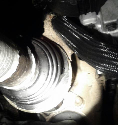

J'ai remarqué des projections de graisse couleur sable en bas du compartiment moteur du côté droit (de la voiture) en jetant un coup d'œil avec la lampe de poche (intuitions ?). Après avoir bloqué les roues tout à droite, je pense avoir trouvé d'où venait les projections. Ça vient du soufflet de cardan côté boîte de vitesses.

Ce n'est pas de l'huile moteur.........
Vu la texture, c'est plus de la graisse que de l'huile, d'ailleurs ce l'on voit entre le joint de cardan et le faisceau c'est cette graisse. Je nettoierais bien en attendant mais ça risque d'être plus compliqué à faire le diag si tout est propre !!!
il arrive que le joint de cardan soit percé.( s'il n'est pas lubrifié avec l'huile de boite )

Le cardan complet a été changé et ils ont fait un essai de 3-4km, il n'y avait plus de graisse dans le joint donc changement complet.

- le changement de la transmission avant droite a coûté 368,33€ (cardan neuf complet) pris en charge par la garantie.
