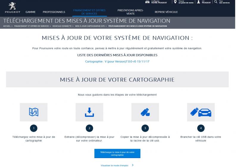

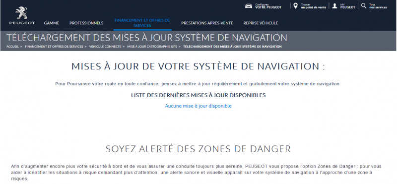

L'explication est toute autre et je l'ai déjà écrite : la V6.0.0 a eu un souci, remplacée pour une v6.0.1 d'une date "interne" x. Il y avait déjà dans les tuyaux la v7 d'une date "interne" y, avec y < x
Tu fais la màj en V7 (date interne y). Le logiciel sur le serveur a un bug, car il voit qu'il y a une version avec une date interne x plus récente mais sans tenir compte du n° de version (il ne se base QUE sur les dates), il te la propose donc
Mais dans le NAC, tu as une v7, tu ne peux donc PAS y mettre une V6 ou v5 ou v4 ou ...
Faut pas aller chercher plus loin. Il n'y aurait pas eu de v6.0.1 corrective, il n'y aurait même pas matière à discuter
