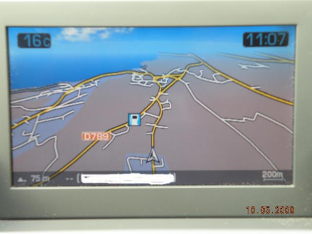

voici quelques tofs, en V 8.11
la différence ciel et mer, plus contrasté il me semble :
les modifs après chargement de la base PC:ajout de la ligne "zone à risques"
