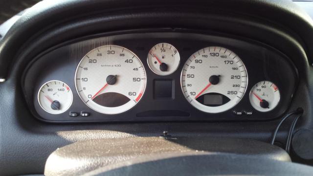

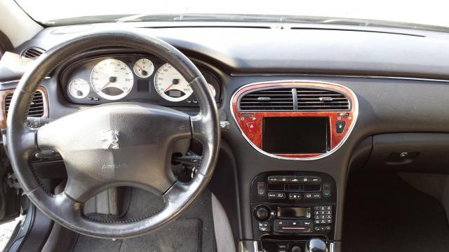

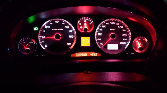

alors voici mon compteur phase 2 sur ma phase 1 :D
bon je vous explique :D , comme certain le savent, on ne peut pas brancher le compteur d'une phase 2 sur une phase 1 (problème de can et van)
par contre on peut très bien récupérer certains éléments du compteur de phase 2 pour l'installer sur l'autre :D :lol:
don en fait, j'ai récupéré les fond de compteurs de la phase2, sur lesquels j'ai ponçé les chiffre au dos du compteur pour améliorer l’éclairage, j'ai greffé des leds rouge au niveau des aiguilles et remplacé les ampoules du compteur par des leds blanche ;)
du coup la nuit ça me fait un éclairage blanc rouge qui vire un peu sur le rose :)
plusieurs inconvénient quand même :whistle: , on ne peut pas récupérer les aiguilles de la phase2, le trou central est trop grand :( donc j'ai gardé les mienne qui l'a fallu que je recoupe, et oui les fond de la phase 2 ne sont pas fait pareil que sur la phase 1 :pt1cable: , je voulais également récupérer les cerclages chromés sur les compteurs, mais on ne peut pas les mettre non plus car ça fait trop épais et du coup la vitre ne se clipse plus
voila place au photos ;)
attention l'éclairage rouge des aiguilles de la jauge a go et de la température d'eau, n'est pas aussi puissant que sur la photo, ça ressemble plus aux deux gros compteurs ;)

petite questions quel modele d'ampoules as tu pris?
je sais pas si c'est le fait de voir plus souvent des photos de ta 607,mais je trouve que ta voiture est vraiment belle.en sachant les modifs d'une ph1 a ph2 et le prix!!! bref felicitations
ça me reviens pas a trop cher au final, puisque je revend mes piéces d'origine :D ;)
c'est ce style d'ampoules ;)
