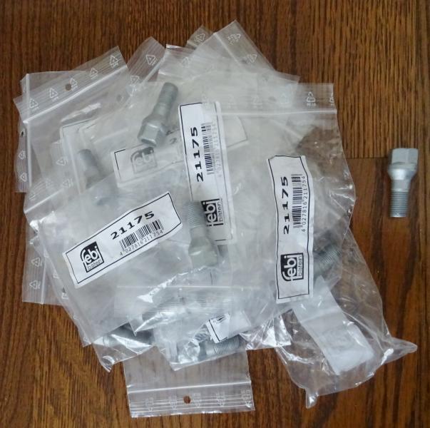

Question bête : Quand on passe des jantes alu à des jantes tôles pour l'hiver , faut il des écrous de roues spéciaux ? :confused: S.V.P
On a déjà abordé le sujet : les vis ont une partie conique pour justement fixer les jantes tôle.
J'avais au départ des jantes tole et j'utilisait les vis de mes JA sans pb.
Ok , merci Jojo44 ;)

Bon et bien voilà , je viens d'acheter 20 vis pour mes jantes tôles . Je les ai payés 45.00 Euros avec les frais de port . :coucou:

Oui j'avais bien lu et répondu :) , mais j'avais essayé avec une vis d'origine et j'ai trouvé que la rondelle de la vis ressortais quand même beaucoup !
Enfin...Maintenant ils sont achetés ! ;)
