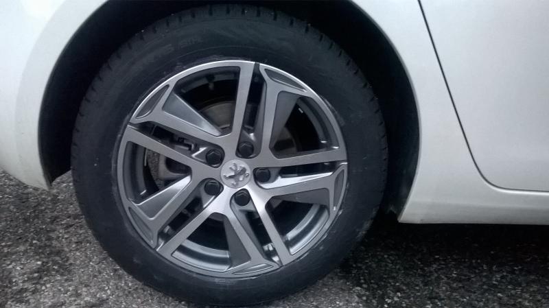

Salut à tous,
J'ai reçu mon pack de jantes 16" commandé sur allopneu.( Jante Dotz - Kendo Dark - 7 x 16 - Noir - ET 48)
Mauvaise surprise au montage, les plombs d'équilibrage frottent sur les disques avant... :sweat: (j'ai même pas essayé les roues arrières encore)
C'est très léger mais je suppose que je suis bon pour remettre mes rubis...
J'ai une solution à part les renvoyer ? Ces jantes sont pourtant compatibles d'après le site.. j'avais même appelé pour être sûr... :non:
Mauvaise surprise de Noël du coup :cry:

Voici quelques photos :
L'espacement entre la jante et l'étrier n'est pas énorme. Je ne sais pas ce que ça donne sur des 16" peugeot.
On voit que ça a frotté à gauche (sur la masse de droite c'est un effet de lumière)
Enfin, une image de la roue globale sans le cabochon.
Il faudrait peut-être "juste" refaire l'équilibrage dans ce cas en prenant soin de placer les masses vers le bord intérieur de la jante ?

Dans tous les cas il est résolu et voici un compte rendu de mon expérience :)
07/12/16 : Je commande un pack jantes + pneu en 16" sur le site allopneu. J'avais auparavant appeler leur service jantes pour me confirmer que le déport de 48 ne posait pas de souci.
15/12/16 : Une semaine de passée, ma commande n'est toujours pas partie... J'appelle allopneu qui me dit qu'elle devrait bientôt partit car ils ont reçu les jantes le 13. (D'après le site, les jantes étaient en stock pourtant...)
19/12/16 : Prise en charge du colis
23/12/16 : Réception du colis. C'est très bien emballé, les goujons et les bagues de centrage sont fournies.
Malheureusement, les masses d'équilibrages frottent sur les étrier avant...
26/12/16 : Malgré plusieurs appels, je n'ai pas réussi à avoir le service jantes d'allopneu.
Un ticket a tout de même été ouvert auprès de leur SAV qui m'a contacté pour me demander les infos et des photos. Je leur ai envoyé celles que j'avais faites pour le forum :sol:
Il m'ont alors proposé de me rendre dans un de leur centre partenaire proche de chez moi. L'équilibrage a été refait en plaçant les masses de telle sorte qu'elle ne touchent plus les étriers.
J'ai ensuite fait parvenir la facture au SAV allopneu et j'ai été remboursé.
Le SAV a donc été très rapide par mail, c'est plus compliqué d'avoir le service Jantes directement au téléphone.
Ma monte hiver 16" est donc installée. Monsieur météo devait attendre que je sois prêt car le jour même les températures ont chuté en Bretagne :lol: Et dans la foulée, il est annoncé de la neige dans les Alpes (Je pars le 7 Janvier :D)
Merci à tous ceux qui ont particpé à ce sujet ! En espérant que ça puisse aider d'autres possesseurs de 2.0 BlueHDi 150cv.
