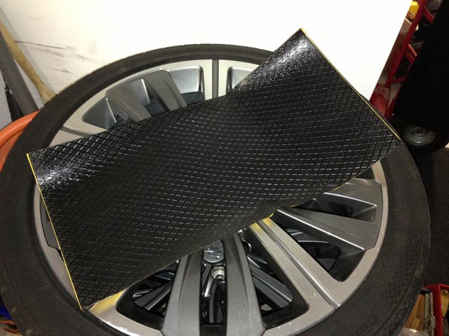

En attendant le tuto complet (quand j'aurais récupéré les photos de Foudulion), voilà - et pour répondre à roro79 - le type de plaques bitumées autocollantes que j'ai appliquées à l'intérieur des portes, et également au niveau du coffre (puits de roue de secours et plancher sous la moquette)...
http://www.forum-peugeot.com/static/mesimages/7691/Plaque_bitume2.jpg

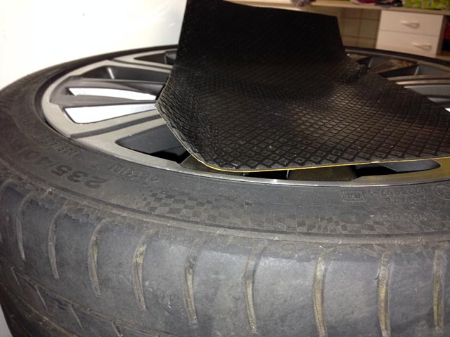

Elles font ± 1 mm d'épaisseur et se travaillent très facilement (malléable) :
http://www.forum-peugeot.com/static/mesimages/7691/plaque_bitume1.jpg
:jap: :jap: mon g2 ah oui je vois ce que c'est mais tu l'as complétement désossé ta 508 pour poser ces plaques parce que sous la moquette, ça a du vous prendre du temps
Sous la moquette du coffre, c'est très facile. Il nous reste à faire les parties latérale du coffre.
Pour les portes, faut dégarnir... Ce n'est pas en soi très compliqué, mais il vaut mieux être 2, prévoir des agrafes de rab (on en a cassé 5 ou 6) et faire trrrrrrrrès attention à la feuille isolante en pseudopolystyrène qui est entre la garniture et la porte. Si tu la déchires en l'enlevant, il faut la changer (isolant contre l'humidité).
On avait prévu le coup et on en avait commandé 4 neuves (je les ai changées de ce fait). Mais c'est quelques dizaines d'euros... par porte !
