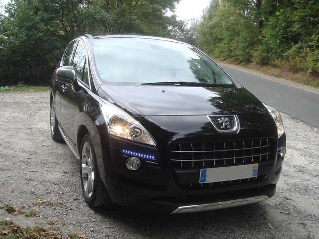

Et voila quelques photos pour compléter le post de drouzotte. Les feux diurnes d'origines sont toujours en place mais je pense les supprimer ou les remplacer par des feux à LED (si dispo.).L'intensité lumineuse est égale aux feux diurnes d'origines (les photos ci-dessous changent de la réalité) Par contre l'effet est garanti, les personnes pensent que ce montage est d'origine.
Le rendu est sympa, j'aimerai juste voir la puissance en vrai.
Vous avez remarqué que chez Audi, les leds sont très puissantes, mais dès que l'indicateur de direction est enclenché celles-ci baissent d'intensité pour mieux voir le clignotant. C'est bien pensé. :)
Le rendu et sympa, j'aimerai juste voir la puissance en vrai.
Le rendu est légèrement plus faible qu'une AUDI, mais j'insiste sur le mot légèrement , ce qui est sur c'est que cela plait aux gens.
Donc c'est déjà pas mal, par contre la couleur fait bleu-violet? C'est blanc blanc à l'oeil?

je vois bien les memes rampes sur mon futur 3008, tres sympa
peux tu faire des fotos des differentes modif que tuas fais ainsi que le branchement sur le faisceaux pour que l'on voit bien et ne pas se tromper
merci beaucoup
Le côté bleu me branche moins...
Sinon c'est rapé pour ceux qui ont les xénons..?
Je pense que le dominant bleu provient de l'appareil photo (téléphone portable), elles sont plutôt blanches (même référence que drouzotte en blanc xénon)
Pour les photos sur le raccordement je ne préfère pas m'engager car il peut changer d’un véhicule à l’autre.
Quant au xénon je ne sais pas si cela est possible.

belle intégration Wivi57
Effectivement la suppression des ampoules diurnes serait un bon choix.
Le fournisseur indiqué par Drouzotte est super rapide (48h00)
Testées avec une pile 9v, les LED sont bien blanches
et encore merci à Drouzotte et aux "constructifs" [:smiley:4]
Wivi57, tu peux donner le câblage, aprés renseignement pris seul les 3008 équipés des xénon auront un câblage différent a effectuer.
Toutes les 3008 equipés de feux "traditionnels" ont les même couleurs au niveau des faisceaux.
N'hesite donc pas a partager ton experience...

Peux tu stp mettre des photos du cablage que tu as fais ainsi que du branchement?
merci beaucoup (heureux futur proprietaire d'un 3008 prévu pour jeudi )
Les photos du câblage terminé parviendront courant de semaine mais par contre on ne verra pas grand chose car les fils sont déjà isolés
Félicitation pour ton achat, tu verras c'est du pur bonheur.
merci pour ces photos mais pourrais tu en faire plus basse en fait en te mettant a croupis :)
Et voila les photos avec une vue un peu plus basse.Excuse moi pour la netteté, mais avec un portable c'est pas évident.
