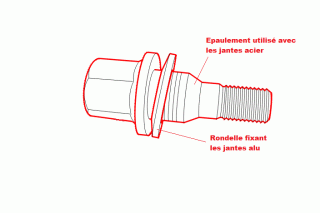

Un petit dessin, publié ailleurs sur FP (là: https://www.forum-peugeot.com/Forum/threads/ecrous-spéciaux-pour-jantes-tole.67624/) :
http://www.forum-peugeot.com/static/mesimages/40576/vis.gif
On y que le cône est solidaire de la "tête d'écrou" (j'insiste pas hein :D) et que donc on revient exactement dans le même cas que pour les vis "tôle".
Evidemment, la longueur filetée est la même que sur les vis "tôle" aussi, donc là non plus pas d'écart.
