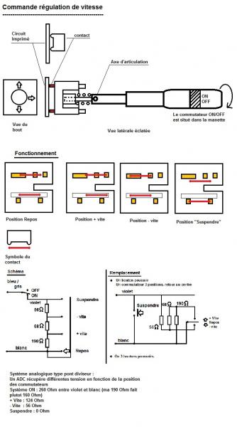

J'ai démonté le commodo et analysé le fonctionnement :
- court-circuiter le commutateur ON-OFF ne résout rien
- il doit y avoir une logique anti-rebonds dans l'électronique associé qui invalide la fonction (OFF) s'il y a trop de mauvais contacts successifs.
- j'ai tourné le porte contacts de 180° par rapport au circuit imprimé, et, comme les contacts ne se font plus exactement au même endroit, cela refonctionne (jusqu'à nouvelle usure du circuit imprimé!)
- je joint le schéma et un schéma de remplacement.

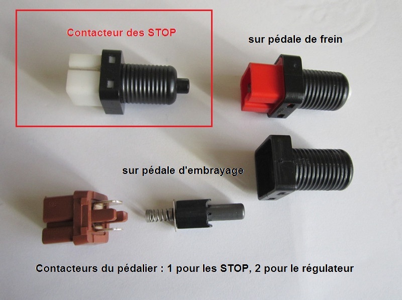

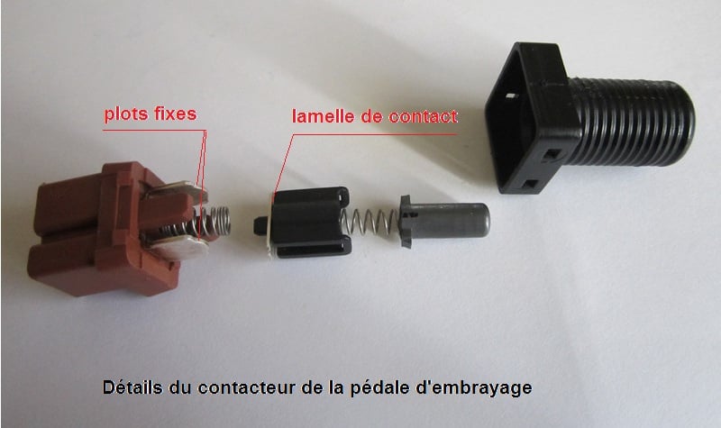

Le Dabe, si tu es en vacances pour plusieurs jours encore essaye de trouver sur place une concession Peugeot et achète les 2 contacteurs à changer en priorité. L'un sur la pédale d'embrayage, l'autre sur la pédale de frein en faisant attention que sur la pédale de frein il y a 2 contacteurs, un pour le Stop, l'autre pour le régulateur de vitesse. C'est celui qui a un embout rouge que tu dois changer, comme montré sur une photo que tu trouveras plus haut dans ce sujet. Il t'en coutera entre 45 et 50 Euros et c'est vraiment une dépense minime. En plus il n'y a besoin d'aucun outil, le changement se fait en quelques minutes et la position s'autorègle il suffit de lire plus haut. Il m'est arrivé la même chose que toi, je suis parti de la région parisienne avec cette panne pour me rendre au Lavandou et j'ai fait l'aller retour sans régulateur de vitesse. C'est l'enfer quand on est habitué à ce que ça fonctionne. Toutefois, il se peut que la panne soit due à autre chose comme expliqué par d'autres utilisateurs mais j'insiste pour dire que la première chose à faire et la moins chère est l'échange des contacteurs. Merci de nous tenir au courant du résultat de tes manips.

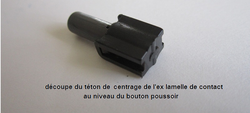

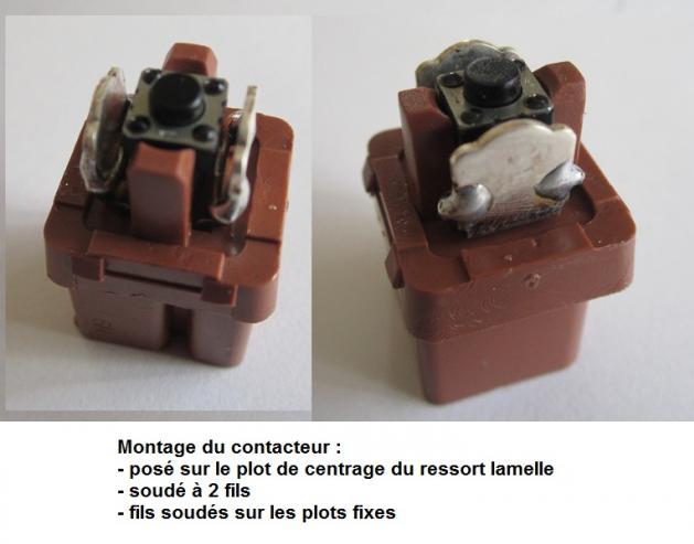

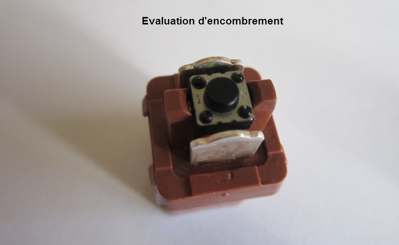

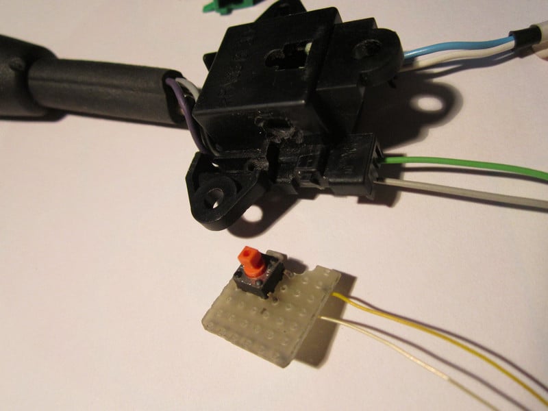

J'expérimente une modification du contacteur de pédale d'embrayage à valider dans le temps.

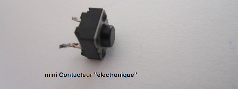

Je remplace cet affreux contact par un micro contact type clavier d'électronique (récupéré sur une imprimante HS).
Si je disposais d'un levier de commande de régulateur HS, je tenterais le même type de modification avec 3 micro-contacts pour palier au circuit imprimé écorché générateur de parasites. A votre bon cœur Mesdames, Messieurs.

Bonjour Denis-R2
Je vois bien ce que tu proposes. Il semble que tu aies réglé le problème de l'adaptation mais rien ne prouve que la fiabilité sera au rendez-vous avec le micro-contact récupéré. Les types de contacteurs d'origine ont été homologués par le constructeur et ont dû subir des milliers (des millions) d'arrêt/marche.
Les co-listiers issus du monde de l'automobile présents sur ce fil de discussion pourront peut-être confirmer. Pour ces contacteurs, à mon avis, il vaut mieux les changer pour moins de 40 Euros les 2 car ils sont encore commercialisés par Peugeot contrairement au commodo arrêt/marche du régulateur.

Bonjour à tous.
@Vega2478: tout à fait d'accord avec toi sur la fiabilité, et c'est pour ça que je parle d'expérimentation. Si cela fonctionne encore dans 6 mois je considérerais que cette solution est préférable au polissage des contact d'un contacteur d'origine.
Me cèderais tu un de tes levier de régulateur HS pour tenter la même expérience?

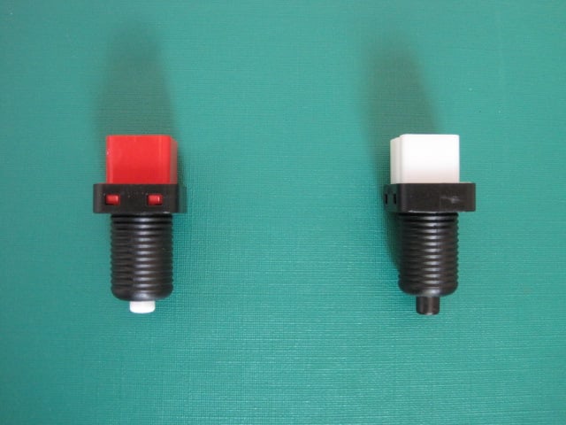

Bonsoir à tous et re-bonsoir à Denis-R2,
Mes comodos de régulateur de vitesse sont tous en bon état et même en très bon état. Je les ai approvisionnés car à l'époque de mon problème de régulateur tous les discussions ne parlaient que de la solution miracle consistant à changer le comodo. Je me suis précipité bêtement pour ne pas dire plus sur cette solution qui n'était pas la bonne c'est pourquoi je recommande sans cesse de changer d'abord les
contacteurs commandés par la pédale d'embrayage et la pédale de frein (attention changer le bon contacteur en regard de la pédale de frein : lire ce que j'ai écrit plus haut à ce sujet). Les discussions me faisant craindre une durée de vie faible du comodo j'en ai approvisionné trois d'occasion puisque cette pièce n'est plus disponible chez Peugeot. Comme je l'ai dit c'était un faux problème mais je peux voir venir avec ces 3 comodos de rechange.

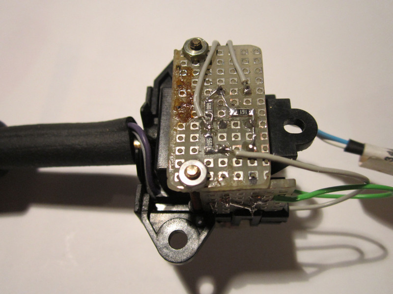

Toujours plus de problème côté pédale d'embrayage avec le micro-switch, mais le système de frotteur de la manette de réglage repose problème : difficulté d'enclenchement et la pose qui déprogramme la vitesse sélectionnée.
Aussi, grâce au don d'une manette défectueuse par Diabolo69, je tente l'expérimentation suivante sur mon véhicule :
Ce n'est évidement qu'une maquette d'évaluation mais qui semble prometteuse
Cordialement

Le régulateur fonctionnait correctement avec les 2 modifications expérimentales décrites ci dessus, puis cela c'est dégradé :
Affichage, au tableau de bord, de régulateur OFF puis ON avec perte de la consigne de vitesse. J'ai donc démonté à nouveau la manette de la voiture et l'ai connecté sur un banc de test. Plus 12 Volt au travers d'une résistance de 220 Ohm sur le fil bleu, la masse sur le fil blanc et je mesure entre le fil bleu et le fil blanc. Conclusion des chocs ou vibration peuvent créer une rupture de contact ON/OFF, ce qui se voit très bien avec un oscilloscope, et qui rejoint la remarque de "tonton jojo" comme quoi le contact n'est pas assez énergique. Ce cas de figure s'expérimente facilement en faisant une pichenette sur le bout du levier.
Ma conclusion (provisoire) : 3 types de pannes
1) la vitesse sélectionnée se désengage sans indication au tableau de bord, il n'est pas possible de réengager une consigne sans un arrêt moteur => voir les contacteurs de pédale de frein et embrayage
2) difficulté à engager une vitesse sans indication au tableau de bord => le circuit imprimé principal de la commande est bouffé par les contacts frotteurs
3) la consigne se désengage, avec indication ON/OFF au tableau de bord, avec possibilité de reprogrammer la consigne sans arrêt moteur, pour une durée indéterminée et parfois courte => contacteur ON/OFF en bout de manette défectueux. Court-circuiter alors le contacteur sur le circuit imprimé principal.
Mon régulateur refonctionne correctement avec ces modifications. L'expérimentation continue ...

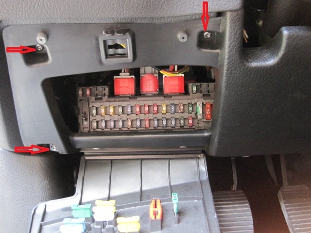

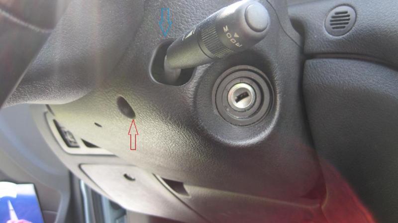

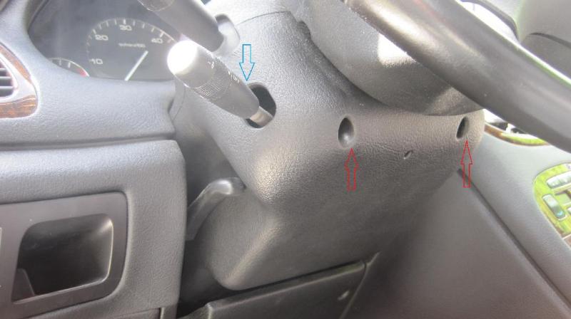

Les illustrations de cette discussion qui ont pu être "démasquées" en deux fois. Chaque post est numéroté en bas à droite et rappelé ici pour repérage.
Post #2
Post #3
Post #17
Post #23
