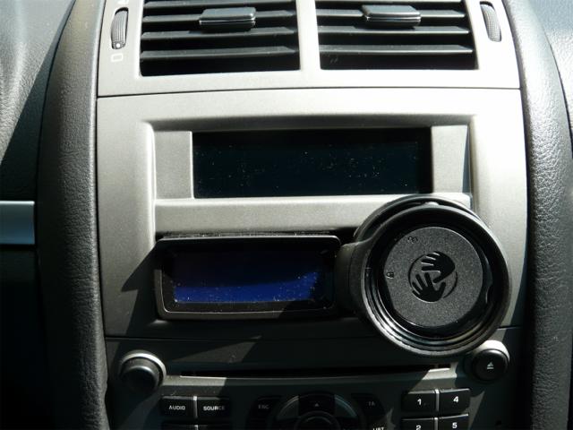

    Bonjour, je suis nouveau propriétaire d'une 407 et nouveau sur le forum.

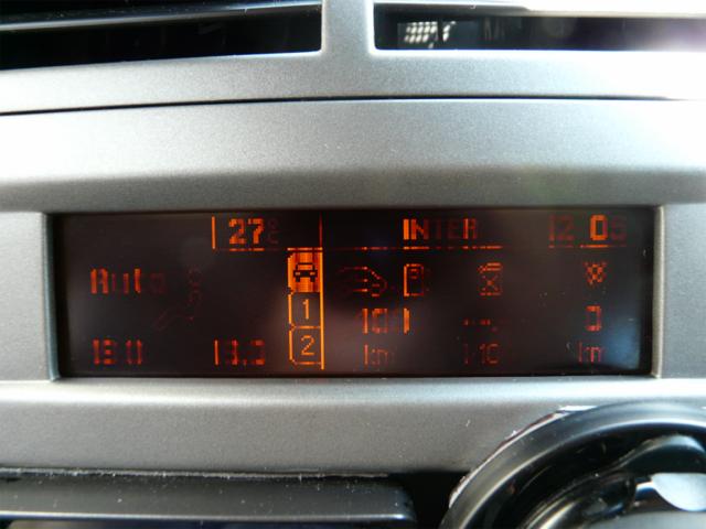

    Mon écran à le même problème avec des traits qui le traverse, est ce trop tard pour changer le condensateur ou pas?
    Un réparateur de tv me prend 9€ pour la soudure, je doit trouver le condensateur et je ne voudrait pas le faire pour rien.

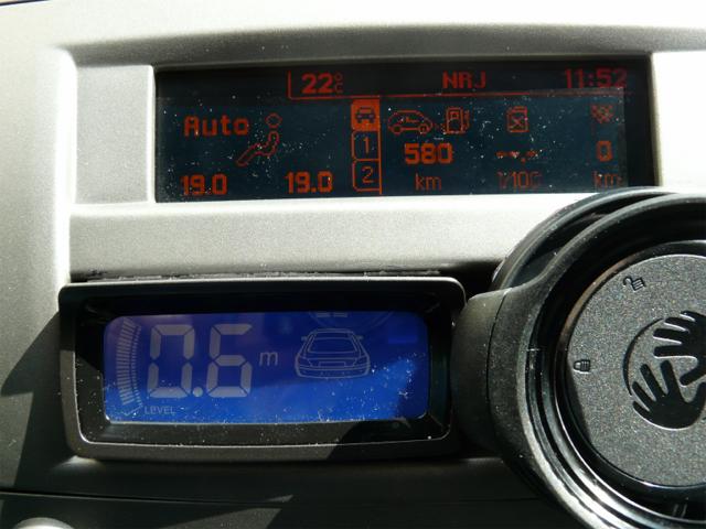

    Bon j'ai essayé pas mal de choses, les trous un peu partout pour dissiper la chaleur, le changement de la résistance et même le changement du filtre polarisant.
    Rien n'y fait. Je penche pour un problème de la nappe.
    Cependant, je me pose une question. Pensez vous qu'en achetant un modèle Aliexpress, ceux qui font perdre le réglage de la clim, qu'un telecodage permettrait de résoudre le problème de l'affichage du réglage de clim svp ?

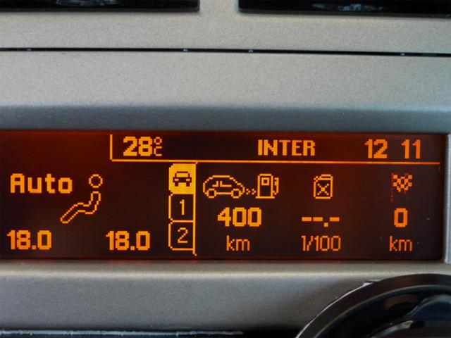

    Je viens de changer l'écran d'une 407 SW de 2005 avec clim bizone par un modèle acheté sur AliExpress (affichage orange au prix de 77 euros livré). Après changement sans débranchement de la batterie, tout fonctionne parfaitement.
    Je vais tenter de réparer l'ancien avec la méthode du changement du condensateur pour valider la technique.
    10 condensateurs acheté sur eBay pour 3 euros.

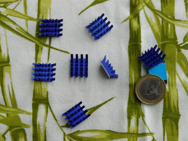

    bonjours ZORG86 voila j'ai beau chercher les dissipeurs thermique sur tout tout les sites mais impossible de le trouver pouvez vous maider jen aurai besoin pour la 407 de mon beau pere merci

    Échec de la reparation....pas d'amélioration de l'affichage.
    Pour moi, seul le changement de l'écran à été efficace.

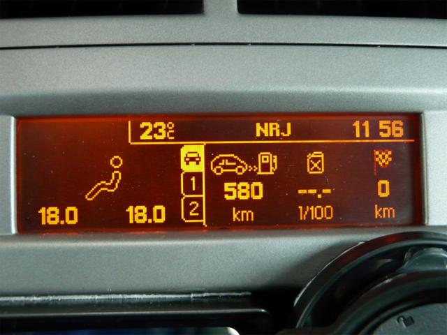

    Merci pour tous vos essais et commentaires que j'ai lus malheureusement après avoir changé mon écran.
    Il affiche maintenant noir sur fond jaune et s'avère être destiné normalement au modèle bizone, ma 407 étant monozone (1.6HDi 16V en version Diesel 80 kw / 109 ch / 1.6 HDI FAP 110 CONFORT PACK Motorisation : 6D9HZC – Cylindrée : 1560 cc – Puissance DIN : 109 ch – Année modèle : 2010/Pack Confort)
    Ceci étant, la molette de ventilateur est correctement affichée et l'icône indique bien la position du bouton de réglage d'intensité de ventilation, la température clim s'incrémente et se décrémente correctement sur l'affichage du siège correspondant au conducteur et reste inchangée sur celui du passager.
    Tout le reste semble fonctionner, commandes autoradio volant, bluetooth téléphone, ordinateur de bord.
    Quelqu'un sait-il si mis à part l'affichage inutile du siège passager pour la clim, le fait d'avoir l'afficheur bi zone va faire dysfonctionner la clim pour ma voiture monozone ou si la seule conséquence visible est la présence inutile de l'icône du siège passager ?
    Je précise que l'option dans les paramètres clim qui consiste à coupler la clim conducteur et passager ne produit pas d'effet et que la ligne 2 des options clim n'affiche que des boutons radio sans texte...
    Pour l'instant, il est difficile d'apprécier si la clim ou le chauffage fonctionnent vraiment vu la température confortable ambiante.
    J'ai fait une video du remplacement de l'afficheur avec outils utilisés, lien de commande de l'afficheur de remplacement ici :

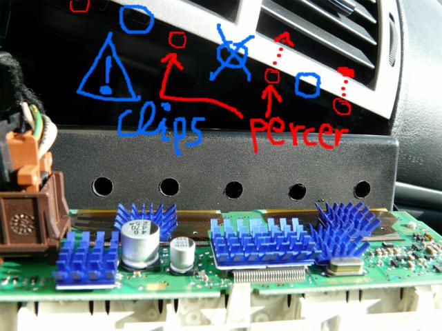

    Bonsoir à tous,
    Possesseur d'une 407 depuis peu, il y a aussi ce problème d'afficheur illisible, le vendeur m'a indiqué que lorsqu'il fait plus froid, l'afficheur devient lisible, pour le moment je ne sais ce qu'il en ait vu qu'on est en été, et que par conséquent il n'y a que des bribes de traits orange. Je ne sais si cela vaut le coup de le changer tout de suite, au passage si quelqu'un a un lien où je pourrais trouver un afficheur sans me faire pigeonner, je veux bien.
    Il y avait dans ce sujet pas mal d'images ; surtout de zorb86 ; montrant comment tenter de faire une aération manuelle, hélas, toutes ces images sont devenues invalides, quelqu'un les aurait par pur hasard sous la main ? On ne sait jamais ^^
    Merci.
  10. jbf69
    jbf69 Lion Hors catégorie
    Inscrit depuis le :
    30 Avril 2018
    Messages :
    5 085
    "J'aime" reçus :
    1 312
    @regglyss
    Lorsque les illustrations correspondent à des liens vraiment morts, c'est mort. :spamafote:
    En revanche si les illustrations étaient hébergées autrefois sur le forum, on arrive parfois à les ressusciter, comme celles ci-dessus. Cite les numéros de posts dont tu souhaiterais avoir les illustrations, je regarderai ou je t'expliquerai comment faire.

    Autre rattrapage! Si ça ne te suffit pas, donne les numéros de message (ce message est #252 en bas à droite). Sinon souvent il suffit de cliquer sur "Répondre" pour voir miraculeusement apparaître les photos cachées. Mais parfois ça ne suffit pas, et parfois aussi c'est mort.

    Bonjour, super ! Et merci de l'astuce permettant de réafficher les images en effectuant une citation.
