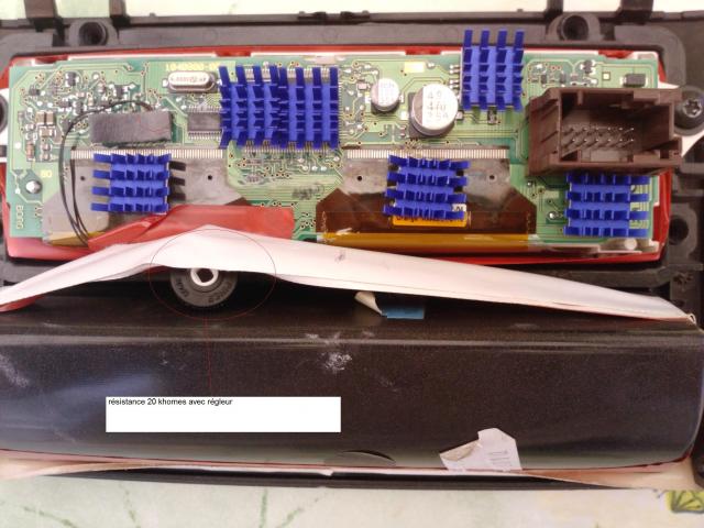

    Bonjour à tous !
    j'ai mis les dissipateurs, jusque là, un peu de mieux. J'ai pas encore testé en roulant. on verra demain.
    Quelqu'un pourrai me dire où souder la résistance ou encore le potentiomètre. POur ceux qui on fait de nombreux tests "ohmique", est il possible de me confirmer la valeur optimal de cette résistance.
    Merci d'avance

    Coucou les gens !
    Nouveau ici,car nouveau possesseur d'une 407, je viens vers vous car naturellement, mon auto est atteinte par la maladie de l'afficheur.
    Effectivement, en le refroidissant, il fonctionne de manière normale, cependant la mise en place de radiateurs n'a pas vraiment amélioré la chose :cry:
    L'un d'entre vous aurait-il les photos hélas disparues d'ASTERIX31 concernant la mise en place d'une résistance ? ....
    Si oui, ...... je suis preneur ;)

    Bonjour tout le monde.
    Je reviens faire un petit tour sur ce post concernant les bricolages-maison pour améliorer l'affichage de l'écran furtif peugeot...
    J'avais expliqué ma méthode de refroidissement qui utilisait des dissipateurs, c'était en 2010...putain ! comme le temps passe...trop vite...
    Bref : de passage juste pour vous dire que ma technique a fonctionné très correctement pendant 2 ans...depuis 1 an, ça fonctionne de moins en moins, ce qui prouve que ce type d'écran finit par s'user, et perdre ses qualités d'affichage, luminosité, contraste...même en le refroidissant au maximum.
    Normal, c'est de l'électronique, et donc ça finit par tomber en rade, quoi qu'on fasse.
    Disons que j'ai retardé une réparation à 300€ pendant 2-3 ans, mais aujourd'hui ça ne fonctionne plus du tout, écran illisible même le matin à froid...et DONC, ma 407 est au garage pour échange standard de l'écran central, pour 350€ TTC, pose et télécodage compris ...
    Voilà, je tenais à préciser aux lecteurs et bidouilleurs de ce post sympathique que j'ai finit par rendre les armes...snif...mais que ça été une expérience participative et bricolative très récréative !!!

    Ces deux astuces sont très complémentaires :
    Très complémentaires, merci beaucoup à vous deux !
    Les dissipateurs pour refroidir et le montage résistif qui semble partir sur une base déjà plus lisible.
    Seulement j'ai cherché partout où l'on devait rajouter les résistances.
    Pourriez-vous m'indiquer juste l'URL des photos correspondantes car celles déjà postées ne sont plus consultables à cause du site de stockage qui n'est plus en ligne.
    Merci beaucoup à vous.

    Question de TEMPERATURE pour afficheur type C Années 2006 ou autres?
    Si on refléchi un peu,mettre des radiateur sur les circuits comme indiqué par plusieurs,
    la température des radiateurs est exactement la meme que tout le reste inter du veicule,
    comme l'afficheur lui meme?
    Donc la solution est un composant du circuit imprimé afficheur qui change de valeur importante
    C'est un tout petit condensatur CMS de 32, ou 47 Nf,qui se trouve sous le circuit imprimé,
    une fois tout ouvert cicuit relevé,en bas a droite a coté d'une resistence,on le remplace par
    un namal en le laissant depasser avec les pates un peu longues pour le replier,qu'il rentre dans
    le boitier?
