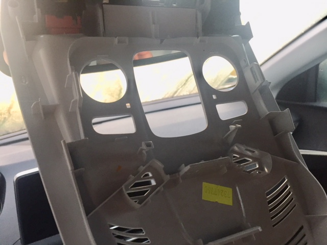

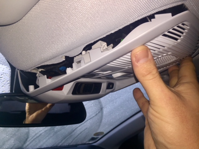

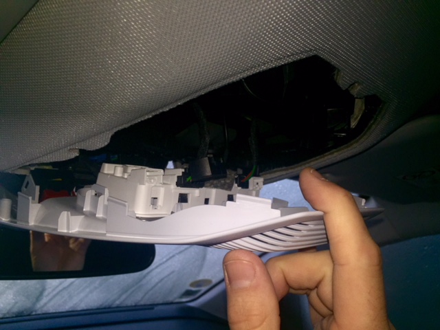

D'abord on commence par prendre le plafonnier à deux mains par l'arrière proche pare-brise et on fait levier vers le bas sans trop d'effort pour juste décrocher tout le tour jusque devant et on ne tire pas vers le bas car tous les faisceaux sont courts. on peut le laisser pendre il y a bien 6 ou 7 faisceaux.

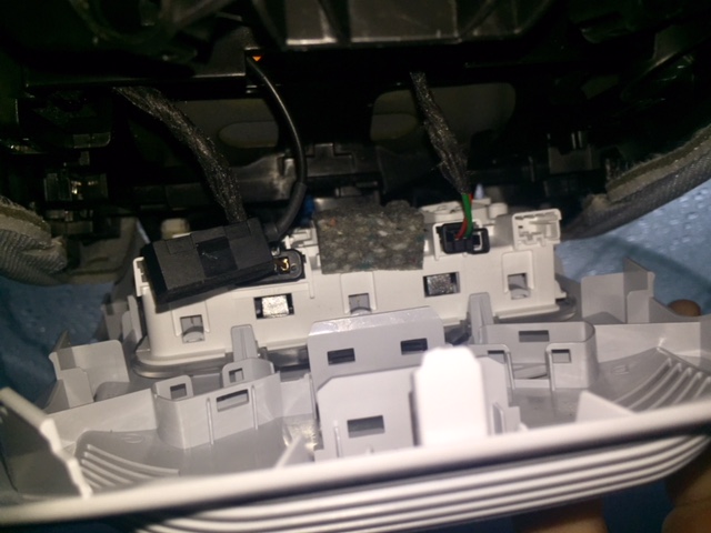

Dans l'ordre, on libère ensuite le micro mains libres à gauche petit sucre noir avec un tournevis fin de son logement en faisant un petit appui sur l'ergot face à vous et on le sort par dessus, il vient facilement et on récupère un peu de mou.

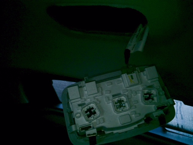

Après on libére le petit connecteur 2 fils noir à droite du bloc optique du plaffonier en faisant levier sur la petite patte intérieur du connecteur en sortie de fils de ce dernier toujours avec le tournevis fin et on poursuit avec le gros connecteur principal du "Va&vient" 4 fils dont l'ergot est au dessus par contre.
Prenez le temps de bien tout visualiser.

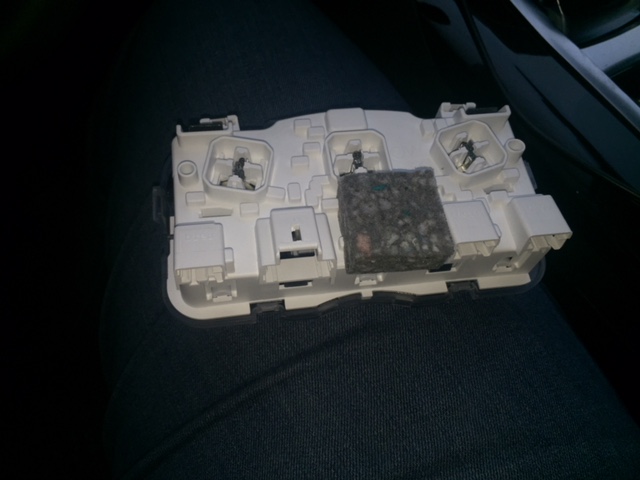

Enfin on récupère plus de mou pour libérer le bloc optique d'éclairage du plafonnier complet en exercant quelques pressions successives sur les deux ergots périphériques les plus longs face à soir et les deux latéraux.ils sont 6 au total.

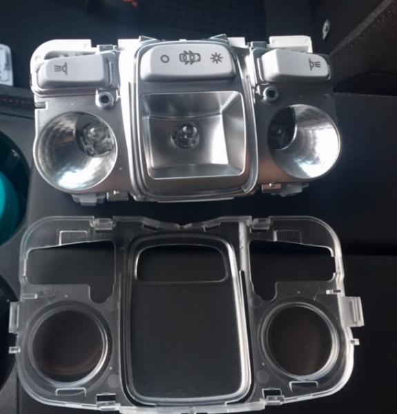

une fois le bloc optique séparé du plafonnier on retire le couvercle en plexiglass par l'arrière en faisant de toutes petites pressions sur tous les ergots périphériques avec un tournevis plat très fin en les écartant progressivement les uns apres les autres et il se libère sans problème.
une fois retiré on éjecte les ampoules d'origines en les poussant par l'arrière et on montent les nouvelles et on rebranche juste le bloc optique tel quel aux deux connecteurs pour faire les essais avec celui à l'arrière.

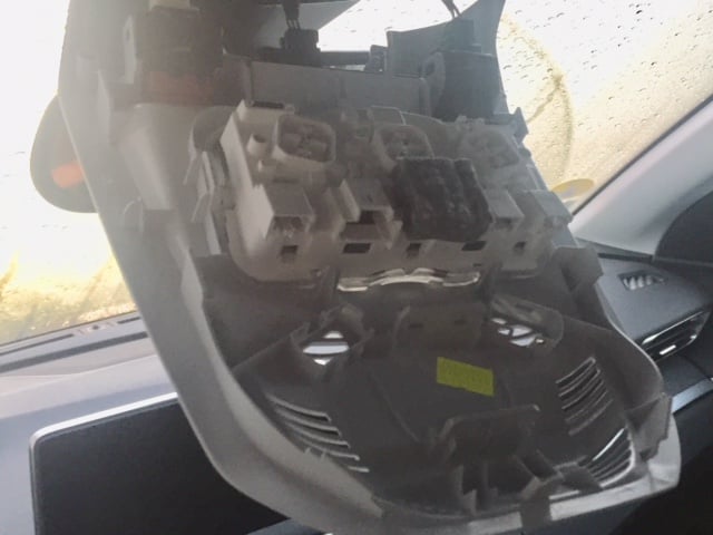

Ensuite pour le démontage du Plafonnier arrière on fait levier avec un tournevis plat ou une lame plastique type téléphonie en passant par le côté opposé à l'interrupteur ( donc face à vous ) qui est équipé de deux lames ressort en metal. tout le bloc avec l'enjoliveur vient facilement. ensuite on libère on déclipse tout les ergots de l'enjoliveur gris puis même manip pour le couvercle plexi que pour l'avant on fait le tout le tour des ergots en faisant de toutes petites pressions leviers sur les nombreux ergots.
on retire l'ampoule en poussant par l'arrière et on monte sa nouvelle ampoule Led, si possible identhique à celle avant pour harmoniser et surtout elles fonctionnent ensembles à l'ouverture des portes ou à l'allumage avant.

En ce qui concerne le sujet des plafonniers Avt et Arr, après avoir creusé sur le forum et bien il s'agit du même gabarit de fixation que le plafonnier de la nouvelle 308.
Donc fort d'un peu de courage, de patience, de bons outils et d'un peu de réflexion j'ai pratiqué une petite opération chirugicale sous anesthésie locale.
voici un petit reportage photos.
D'abord on commence par prendre le plafonnier à deux mains par l'arriere proche pare-brise et on fait levier vers le bas sans trop d'éffort pour juste déclipser tout le tour jusque devant et on ne tire pas vers le bas car tous les faisceaux sont courts. on peut le laisser pendre il y a bien 6 ou 7 faisceaux.
Dans l'ordre, on libère ensuite le micro mains libres a gauche petit sucre noir avec un tournevis fin de son logement en faisant un petit appui sur lergot face à vous et on le sort par dessus, il vient facilement et on récupère un peu de mou
Après on libére le petit connecteur 2 fils noir à droite du bloc optique du plaffonier en faisant levier sur la petite patte intérieur du connecteur en sorite de fils de ce dernier toujours avec le tournevis fin et on poursuit avec le gros connecteur principal du "Va&vient" 4 fils dont l'ergot est au dessus par contre.
Prenez le temps de tout visualiser.
Enfin on récupère plus de mou pour libérer le bloc optique d'élairage du plafonnier complet en exercant quelques pressions successives sur les deux ergots périphériques les plus longs face à soir et les deux latéraux.ils sont 6 au total.
un fois le bloc optique séparé du plafonnier on retire le couvercle en plexiglass par l'arrière en faisant de toutes petites pressions sur tous les ergots périphériques avec un tournevis plat très fin en et en les écartant progressivement les uns derrières les autres et il se libère sans problème.
une fois retiré on ejecte les ampoules d'origines par l'arrière et on montent les nouvelles et on rebranche just le bloc optique tel quel aux deux connecteurs pour faire les essais avec celui à l'arrière.
Ensuite pour le démontage du Plafonnier arrière on fait levier avec un tournevis plat ou une lame plastique type téléphonie en passant par le côté opposé à l'interrupteur ( donc face à vous ) qui est équipé de deux lames ressort en metal. tout le bloc avec l'enjoliveur vient facilement. ensuite on libère on déclipe tout les ergots de l'enjoliveur gris puis même manip pour le couvercle plexi que pour l'avant on fait le tout le tour des ergots en faisant de toutes petites pressions leviers sur les nombreux ergots.
on retire l'ampoule par l'arrière et monte sa nouvelle ampoule Led, si possible identhique à celle avant pour harmoniser et surtout elles fonctionnent ensembles à l'ouverture des portes ou à l'allumage avant.

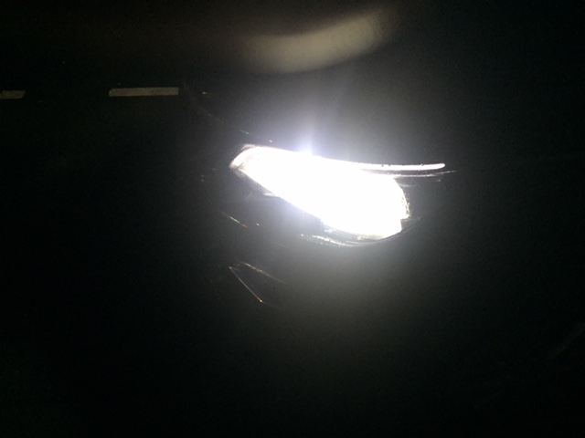

Ou plutôt ça ne nous éclaire pas beaucoup . ;)

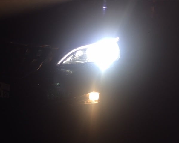

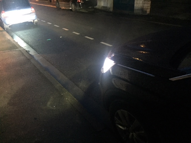

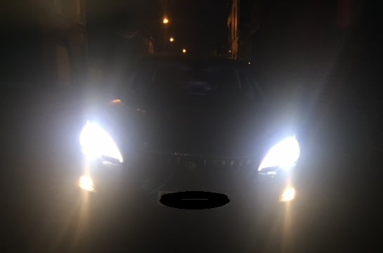

Et voilà pour les feux de croisement dans les conditions de nuit avec les feux anti-brouillard encore d'origines H11 Halogènes pour comparer la teinte de chaleur.
Et sur la photo avec la portée on voit très nettement la limite de la ligne d'assiette réglée sur 2 sur l'arrière du véhicule en face du faisceau.

Merci pour ces photos
Merci pour les photos MacFLy59
Effectivement cela à l'air de bien éclairer.
J'ai quand même peur dans ta configuration de devoir jongler avec la molette de réglage en fonction de la route.
non pas vraiment, je n'y touche pas tant que ça.
je remonte un peu sur les voies rapides ou Autoroute mais en ville et sur route je n'y touche pas pour ne pas gêner les autres.
C'est certain cela ne vaut pas des phares adaptatifs mais c'est toujours mieux que ces veilles halogènes.
Sur route, si nécessaire, je bascule sur les feux de route et anti brouillard en complément.
Ce qui est certain c'est que je vois beaucoup mieux la route la nuit ça fait déjà plus de deux ans que je les utilise et franchement le retour en arriere est proscrit.

Voilà petit retour en images Vidéos et photos des montages du jour des ampoules de clignotants AV/AR et feux de reculs
Encore merci pour les tutos de début de POST en plus du Manuel utilisateur pour bien tout faire.
Petit rappel :
==>les clignotants Avants PWY24W Ampoules PWY24W PREMIUM LED 21SMD type "Samsung" – Orange 1500k Tension à 12VDC à 0,6A 7 W HP 800 lumens
Lien : https://www.ebay.fr/itm/2-PWY24W-PW...159575?hash=item5d7e6ef597:g:vmMAAOSwhT1a-cd1
==> les clignotants arrières T15 WY16W 15 x SMD 2835 ORANGE 400 Lumens :
Lien : https://www.ebay.fr/itm/2-T15-W16W-...149850?hash=item5d7e6ecf9a:g:qTwAAOSwIzda-ccx
==> feux de reculs Blancs T15 W16W 15 SMD 2835 BLANC 6000K 550 Lumens:
Lien :https://www.ebay.fr/itm/2-T15-W16W-...162793?hash=item5d7d4d1769:g:J6sAAOSw6XJa8DWZ
Pour les Clignotants petite vidéo comparative avec ampoule d'origine à gauche et LED à droite :
et puis les feux de reculs : Achtung ça fait mal au yeux.. :na:
