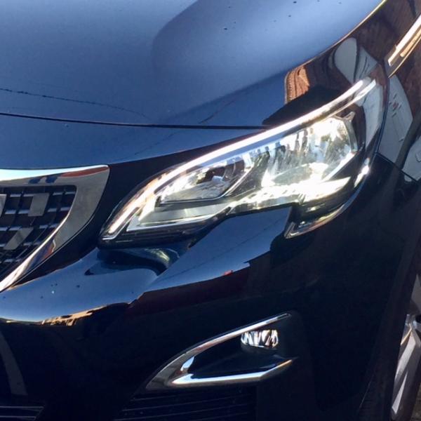

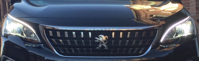

je me présente, j'ai 41 ans, je roule depuis plusieurs années en PEUGEOT,
308 puis 3008 I depuis 4 ans et désormais en 3008 II depuis la semaine dernière. Modèle BLUEHDI 120 S&S EAT6 ACTIVE BUSINESS NOIR.
je suis relativement à l'aise sur le sujet de la personnalisation des éclairages en question.
