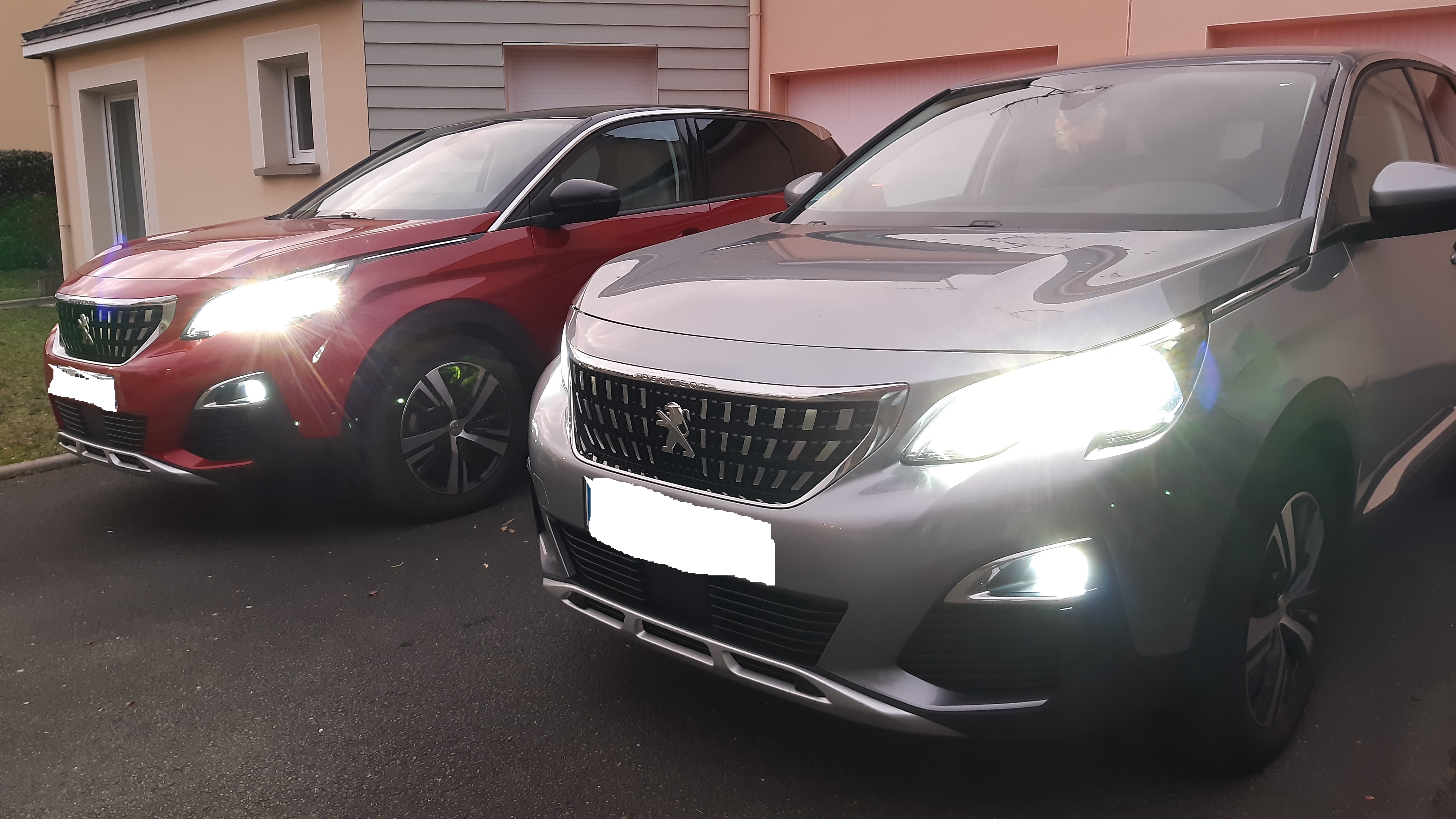

Salut à tous,
Après quelques semaines d'utilisations et de configuration voici une petite CR de nos installations avec @Seb44.
Nous sommes partis sur l'installation de kit suivant :
==> H7 40 W en H7 pour les FC
==> HB3 45W en HB3 pour les FR
==> Kit Anti brouillard en 20W CSP HP
L'ensemble des achats ont été fait via @MacFly59 (Je reviendrais sur lui par la suite).
Après réception rapide des ampoules place à l'installation.
Côté installation aucun soucis ou difficultés de montage. Les HB3 sont très faciles d'accès. Les ampoules AB sont accessibles après avoir retiré le cache du pare-chocs indiqué dans la notice (un tournevis plat pour faire levier et hop !). Pour les H7, en prenant bien son temps et en enfilant l'ampoule avec la bague Peugeot l'ampoule s'insère sans problème.
Pour rappel, MacFly nous a fait deux supers vidéos pour le montage des H7 :

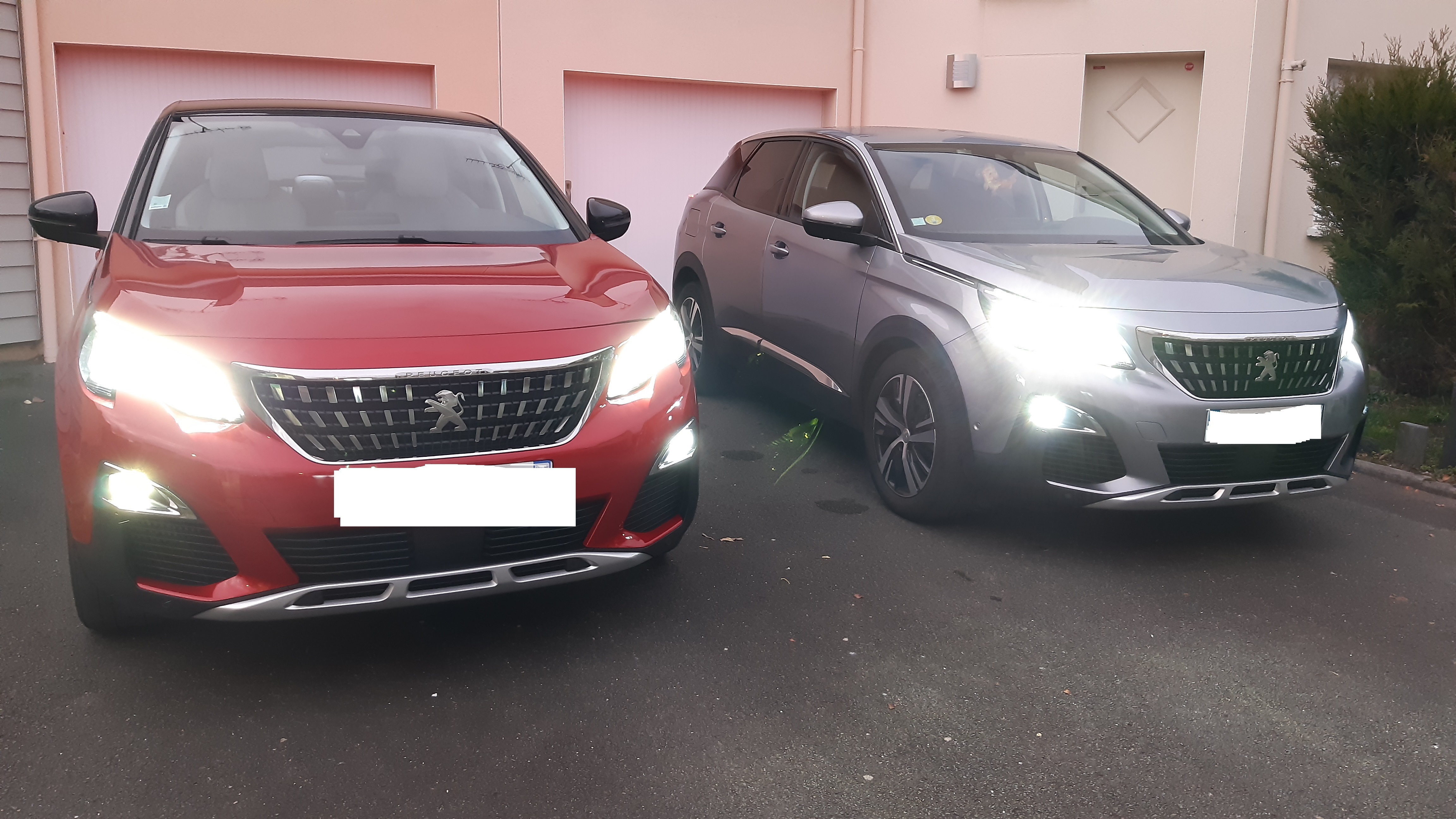

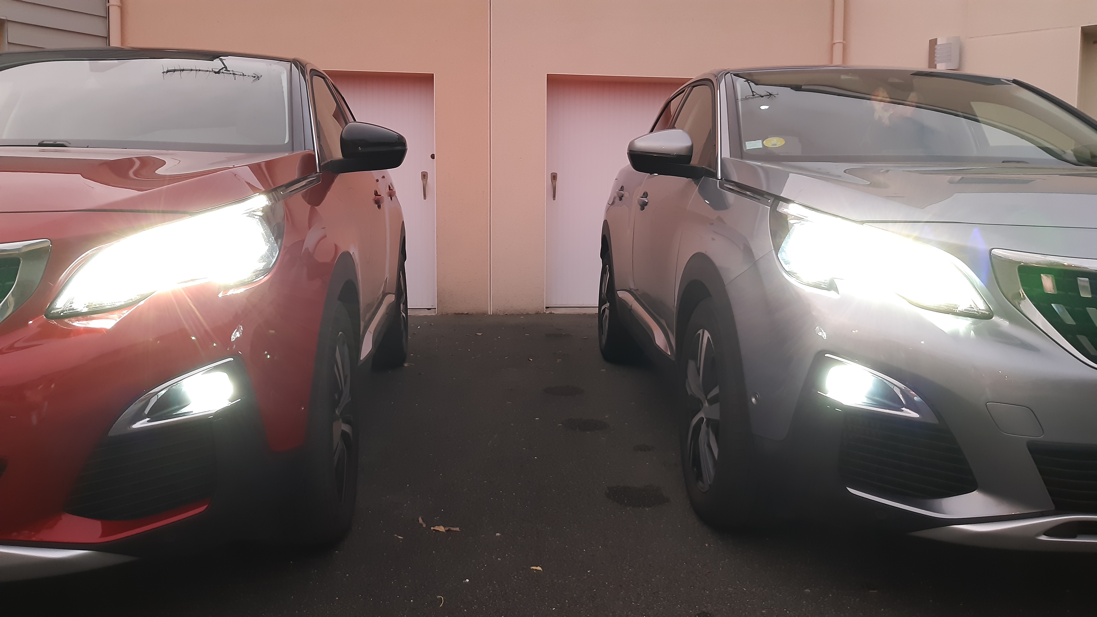

Après montage voici quelques photos du rendu des deux voitures :
full
full
full
Comme vous pouvez le remarquer le résultat est top. La teinte se fond avec les leds d'origines de la voiture ce qui rend un aspect harmonieux. (Je sais que certains n'aimeront pas mais les goûts et les couleurs...).

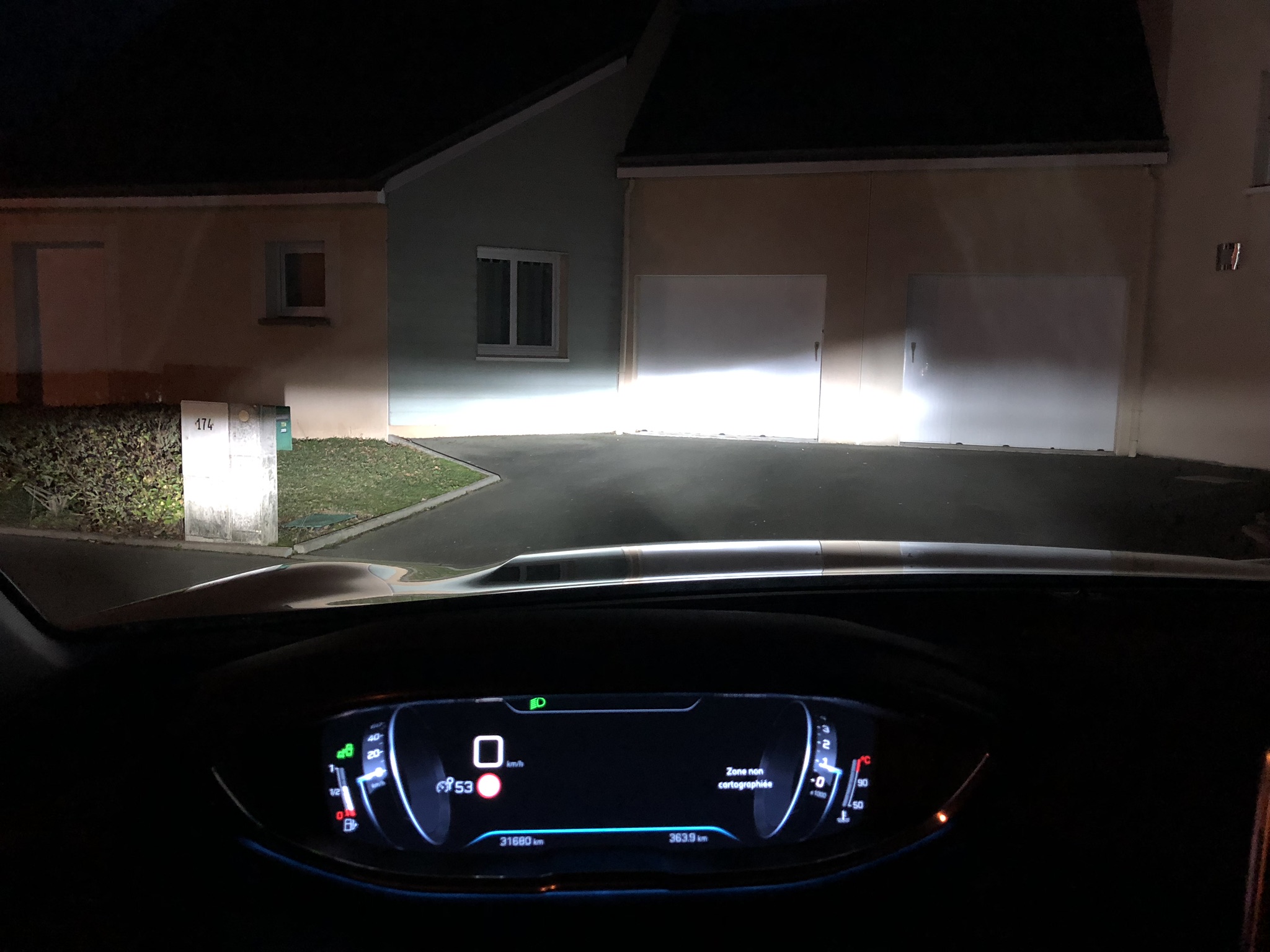

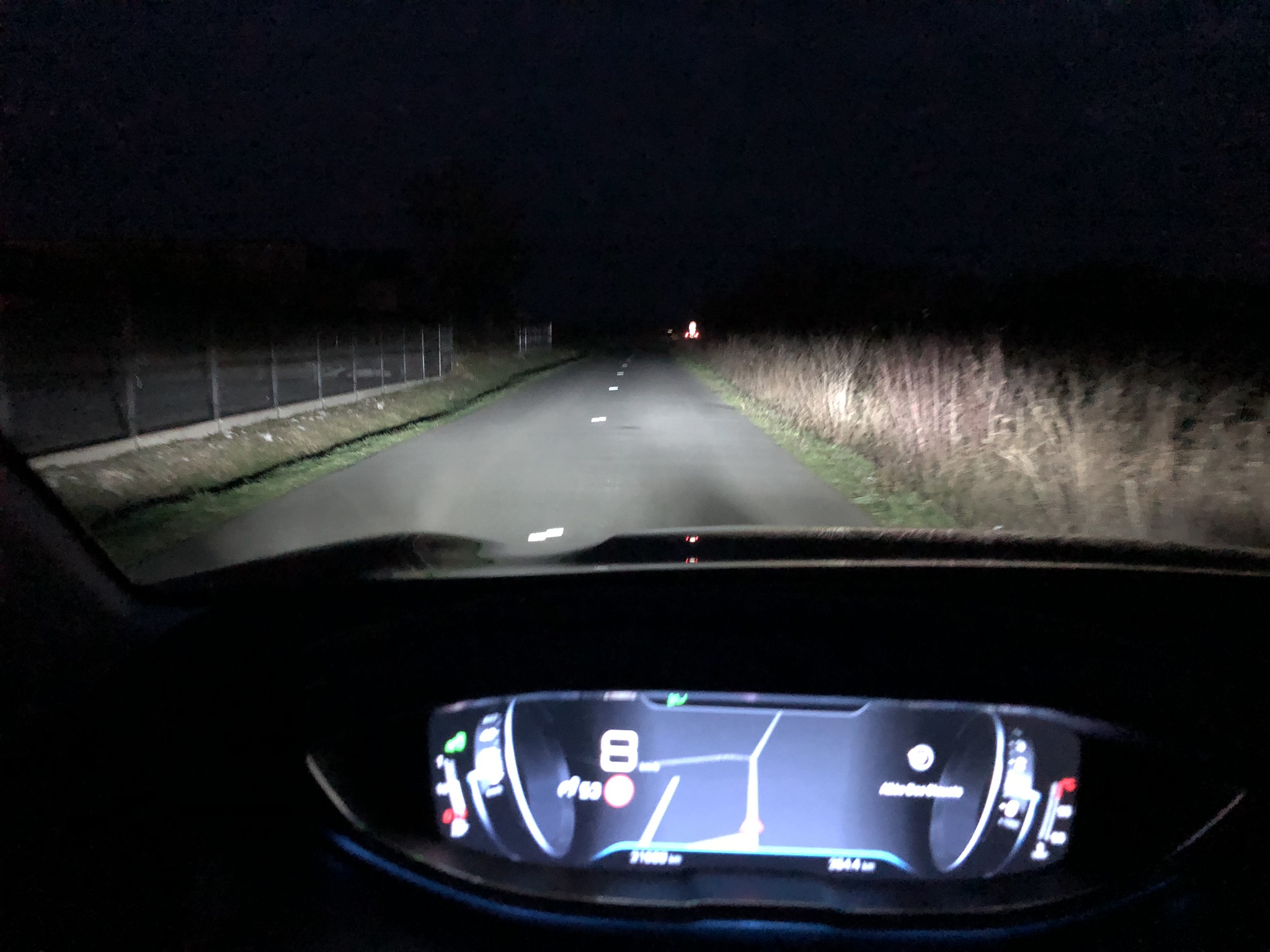

Coté rendu de nuit voici le résultat :
full
full
Pour conclure ce message voici nos réactions avec @Seb44. Nous sommes pleinement satisfaits du matériel qui est de très bonne qualité avec un rendu optimal sans surchauffe supplémentaire mais avec un gain de visibilité et donc de sécurité supplémentaire. Après un réglage rapide avec la molette automatique à l'intérieur de l'habitacle aucun éblouissement n'est présent pour les autres usagers de la route.
