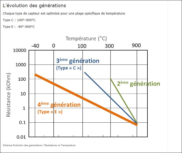

Pour: " la sonde de température en amont du FAP indique 98°C, est-elle HS ? "
l'info parait normale, elle est sur sa plage de fonctionnement ( au mini ), certainement une sonde de 3eme génération
De quelle année est elle? c'est une 136 ou 138 ?
C'est possible qu'il y est eu un changement de FAP à 60 MKM, parfois beaucoup moins
@ Husqytom : Tu l'as acheter a combien de kilomètres ? il semble bien d'apres la lecture valise qu'une intervention fap + additif ai ete faite
http://www.forum-peugeot.com/static/mesimages/93889/407 capteur temperature gaz NGK diagramme.jpg[/quote]
